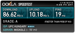

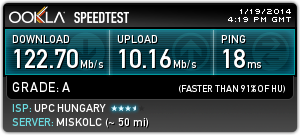

spider23
spider23 #47434 üzenetére
Közben amíg várom a megfejtést vissza raktam a gyári firmet:
majd nem mozdítva el a gépet felrakva a vargalex és Poli buildet ezt tudja max produkálni:
feltöltés az jó, mind a kettőnél egyforma. Viszont a letöltésnél látszik a különbség ami nem is kevés...(Router-től 2.5 méterre van a gép)
