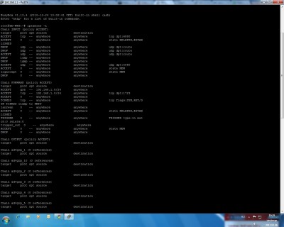

glugi
Intruder2k5 #9481 üzenetére
A portforward megy, köszönöm. A gui-n nem látszik, de open a port. Vajon miért nem ment guin keresztül? Openwrt alatt nem oldható meg az upnp (mint dd-wrt esetén, ahol engedélyezem az upnp-t a nat beállításoknál és pl a utorrent,xbox,msn nyitja a portot majd zárja)? Feltettem, de nem történt semmi (miniupnpd azt hiszem)
A samba share még mindig ugyanaz. Nem értem, 11, fél 12 körül még másoltam a pendrivera simán... -
