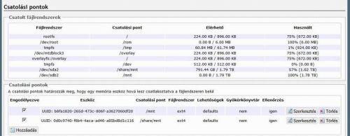

Zavo
df -h:
Filesystem Size Used Available Use% Mounted on
rootfs 896.0K 672.0K 224.0K 75% /
/dev/root 6.0M 6.0M 0 100% /rom
tmpfs 61.7M 924.0K 60.8M 1% /tmp
/dev/mtdblock3 896.0K 672.0K 224.0K 75% /overlay
overlayfs:/overlay 896.0K 672.0K 224.0K 75% /
tmpfs 512.0K 0 512.0K 0% /dev
/dev/sda2 1.8T 1.0T 791.4G 57% /share/mnt
/dev/sdb2 1.8T 1.8T 0 100% /mnt
---A STATUS / Mounts&Mem legfelső ablakát néztem, ugyanez a táblázat van...
az sdb2-vel van gondom... -

Zavo
Olyan gondom van, hogy a 2 db usb-re 2db hdd van dugva. Az automount (fstab?) felmountolta, persze hogy megcseréli a kettőt, rossz helyre csatolja fel. Luci-ban UUID szerint helyre tettem őket, jó is, de újraindítás után az automount gyorsabb. Hogyan lőjem le az automount-ot? Nem cserélgetem a HDD-ket, nem használok pendrive-ot, semmi szükségem az automountra.
A miniDLNA megy rendesen. -
Zavo
Köszönöm, du. felteszem, másra úgysem kell a hely.
