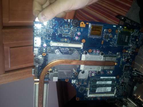

unknownerror: Pont ma takaritottam a hutest, nem volt benne sok por csak egy kissebb nagyobb csomo a huto bordan, de meglepo a kulombség. Battlefield bc2 nél alig langyos a levegö és nem fullon járatja, eddig szinte izzott még youtube közben is.

Saját véleményem, hogy azok a lapok (akár alaplap, akár videókari), ahol egy BGA folyamatosan magas hőmérsékleten működik, nagyobb valószinüséggel lesz "BGA hibás", amit ugyan van hogy sikeres reballozással megjavítanak, DE! szerény véleményem szerint a nyák rétegei deformálódnak, szétválnak a folyamatos hőterhelés miatt. Leszögezem, ez csak egy 20 éves szakmai tapasztalatú műszerész véleménye, amit javarészt alaplap debug "statisztikai" elemzésre alapozok.

Ezt tudom, meg azt is hogy 230 fok körül olvad a forraszanyag, de akkor is. Tuti nem jó a folyamatos meleg. Xboxban is hallottam olyat hogy kiolvadt a gpu a lapból. Ha kondik vannak a cpu foglalat körül akkor igenis átmelegedhetnek + azoknak is van egy üzemi hőjük. A kondik pedig általában 85 vagy 105 fokra vannak hitelesítve.
