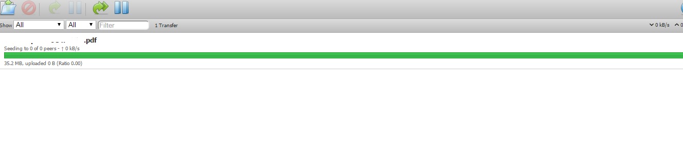

Szóval a torrent megy el is jutottam eddig, próbaképp egy pdf-el.
Szóval innen csak le kell másolni a pdf-t FTP-n a laptopra és már lehet is olvasgatni, vagy ha film akkor filmet nézni?
Illetve a laptop/számítógép kikapcsolása után ugyanúgy megy a torrent le- és feltöltése igaz? -

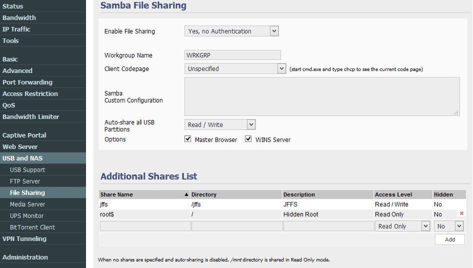

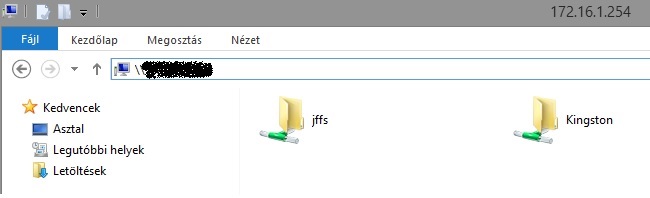

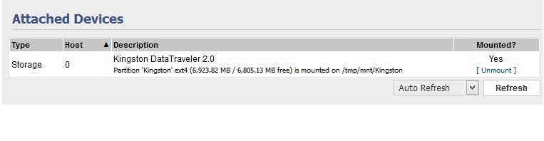

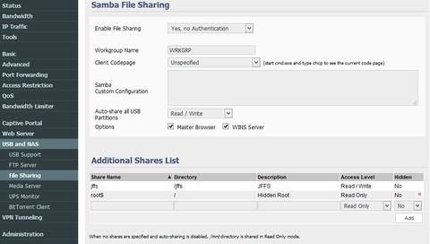

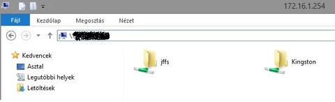

"A hálózati elérési út nem található" a válasz. Amit beírtam:
net use z: \\192.168.1.1\tmp\mnt\Elements
A router admin felülete szerint ide van csatolva:
WD Elements 10B8
Partition 'Elements' fuseblk (1,862.98 GB / 377.72 GB free) is mounted on /tmp/mnt/ElementsGondolom valami triviálisat rontok el...

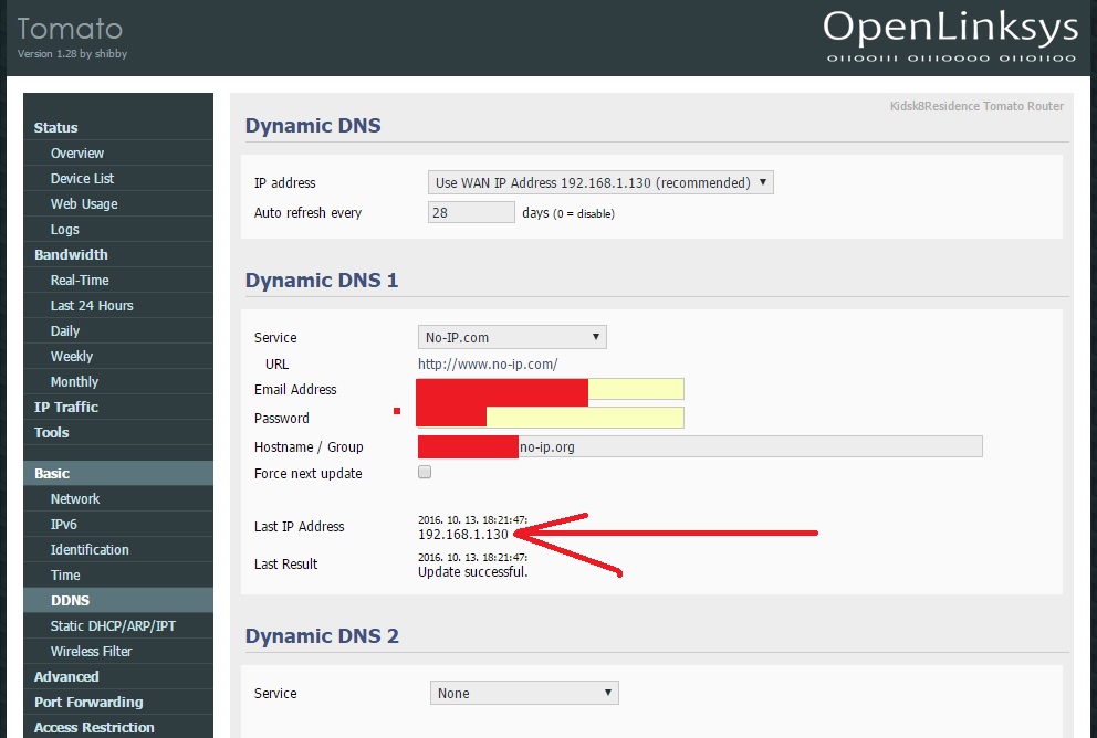

Áh, feladom.
Semmi. Neked miért jön be?
Amúgy ha beírom a belső hálóra csatlakoztatott gépekbe a ddns címem, akkor a szolgáltató modemjének a belépő felülete jön be. -
z123456789
Intruder2k5 #6674 üzenetére
(#6674) Intruder2k5
http://ddnscimem.no-ip.org:80
Így?(#6675) Somatom
Nem. De most kitöröltem. Semmi.Két haveromnak elküldtem a linket, nekik sem jön be semmi.
z123456789
Intruder2k5 #6668 üzenetére
Az érdekes. Nekem nem jön be semmi.
Nem írok semmit elé. Sem http-t sem https-t. Simán ddnscimem.no-ip.org Semmi port szám, és nem jön be. De ha beírom elé-mögé a dolgokat, akkor sem jön be semmi. -

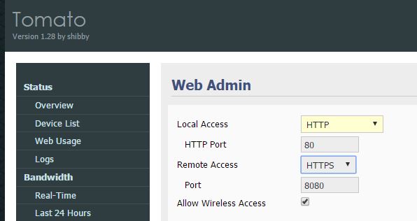

Intruder2k5 #6657 üzenetére

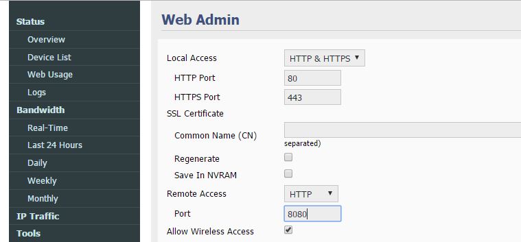

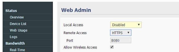

Így nem érem el kintről sehogyan sem. :S
http://cim.no-ip.org:12345
Hibaüzenet:
A webhely nem érhető el.
A cim.no-ip.org túl hosszú ideje nem válaszolhttps://cim.no-ip.org:12345
Hibaüzenet:
A cim.no-ip.org túl hosszú ideje nem válaszolPort forward beállításnál próbáltam mindkét lehetőséget:
ext: 12345 int:443
vagy
ext: 12345 int:8080De nem jó sehogy sem.

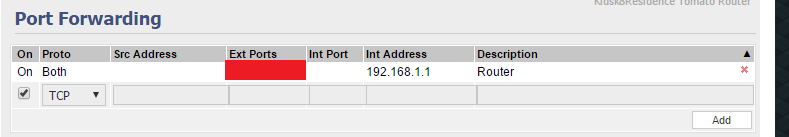

Intruder2k5 #6646 üzenetére
Sajna portszámot kell mögé írnom, de ez a legkevesebb.
Szerintem elbeszélünk egymás mellett.
Vagy legalább is én vagyok gyökér.
Ne haragudj, de a NAS-omat csak a webes felületen értem el eddig mindig, OC-ről, Chrome-ból. Most, hogy nem tudom mi az IP címe, nem tudom elérni sehogyan. -

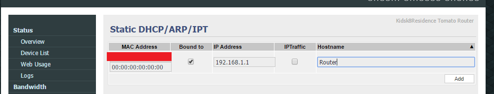

Jöhetnek a Statikus IP címek.
Status->Device List alatt amik bejönnek, azok a jelenleg aktív gépek. Ha ott rákattolok a static szócskára valamelyik alatt, akkor odaugrik a Basic->Static DHCP/....-ra. Persze gondolom egyből léphetek erre a menüpontra és kioszthatom mindennek a címeket ugye? A Bound To rubrikát be kell pipálni, jól sejtem? -

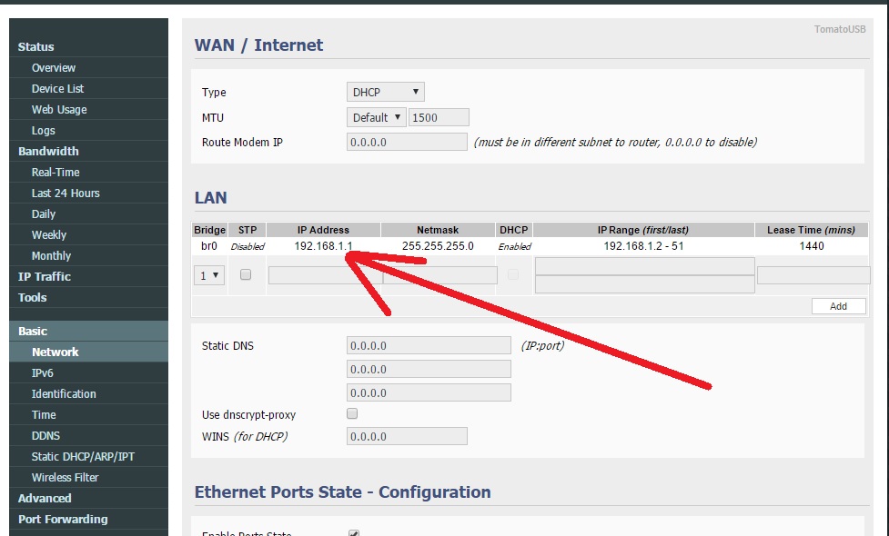

A LAN cím az az amit beütök a böngészőbe, és megkapom az admin felületet ugye?
Az az:Amúgy nem, ezt nem akarom változtatni, ez volt az alapötlet, hogy ezt visszaállítom erre.
Jó ez így nem? Igazából nem számít, hogy ez mennyi itt.
Továbbá kell egy br1-es számú mező nekem ahhoz, hogy a vendég wifim majd azon mehessen igaz?
Az STP oszlopnak nem "enabled"-en kellene állnia? -

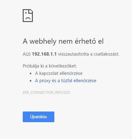

Olyan admin felület nincs.
Nem tölti fel innen, de upgrade firmwareből sem.Persze hogy nem csomagoltam ki. -_-
De kicsomagolva sem megy. Kész...
Nem tudom mi a franc van, kb egyre rosszabb. Lehet inkább kiviszem a műhelybe, aztán szétcsapom egy kalapáccsal...Most azt írta a webes felület, hogy feltöltve, és újraindul pár percen belül. De -
z123456789

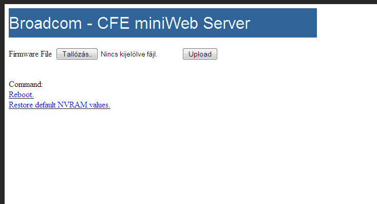

Intruder2k5 #6627 üzenetére
Hát próbálok önálló lenni, hogy ne kelljen annyit kérdeznem, de most már azt a rohadt fw-t sem tudom feltölteni.
Nem megy fel az fw. Már nyomtam recoveryt. Korábban is így csináltam. Én azt hittem nekem nincs ilyen webes felületről feltöltési lehetőségem, csak a recovery.
Hogy érted, hogy resetelek, és admin felületről?
Innen?
Innen sem tölti fel. -

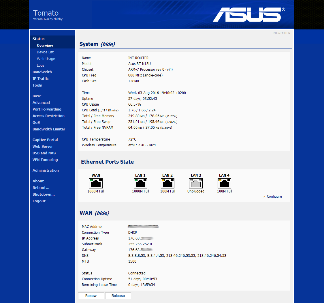

df -h :
Filesystem Size Used Available Use% Mounted on
/dev/root 19.6M 19.6M 0 100% /
devtmpfs 124.9M 0 124.9M 0% /dev
tmpfs 124.9M 2.6M 122.3M 2% /tmp
devfs 124.9M 0 124.9M 0% /dev
/dev/mtdblock5 64.0M 1.6M 62.4M 3% /opt
/dev/sda2 458.3G 292.5G 165.8G 64% /tmp/mnt/mnt
/dev/mtdblock5 64.0M 1.6M 62.4M 3% /jffs -

Alvin76
Intruder2k5 #6570 üzenetére
naaaa, megnézem a canyouseeme-n a check porttal a 8080 as port : success !
erre beírom az IP-címet :8080 a mobilomba.. bejön...
beírom a xxxxxx.ddns.net et.. bejön..
úgyhogy valami miatt sikerült mégis.Tény, hogy most nem az az WAN IP van, mint tegnap.
ma az entware-t kellene felvarázsolnom...
Alvin76
Intruder2k5 #6568 üzenetére
Sajna nem megy a WAN-os IP-címmel... valami más hiba lesz.
Szolgáltatói oldalról gondolom ezzel nem fognak foglalkozni!? Kábel internetem van (pppoe).mindenesetre köszönöm a segítséged!
Alvin76
Intruder2k5 #6563 üzenetére
most újraindítottam.
Sajnos az eredmény ugyanaz.. ha Wifin van a telefon egyből belép, ha mobilneten, akkor csak teker, teker...
mást nem kell beállítani?
vagy próbáljam ki más ddns szolgáltatóval?
egyébként az USB-n csatlakoztatott HDD-t hogy érem el? xxxxxxxx.ddns.net/mnt ? -

Lehet hülye kérdés, de a te routeredre is a shibby-féle tomatot raktad?
Ugyanaz az eljárás mint korábban?
Tehát router recovery módba, aztán asus saját recovery software-vel feltolni a tomato fw-jét? -

Az asusnál az USB meghajtót felvettem hálózati eszköznek a TotalC-ben. Most ugye csak akkor érem el, ha a laptop wifin a T helyett az asus wifire csatlakozok. Illetve a router és az rtorrent is csak akkor jön be az IP cím alapján (bár most ez megoldódik a noip-vel akár). Megoldható, hogy a T wifi csatlakozás alatt elérjem az asust illetve az USB-t hálózati meghajtóként? -
nOvOp
