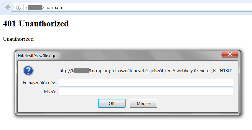

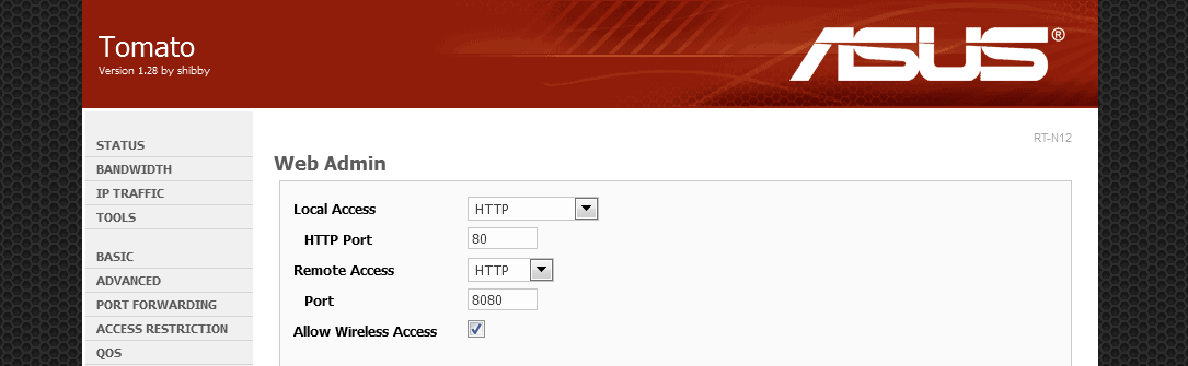

Nem, az ASUS-ban nem kell. Azzal, hogy bekapcsolod a remote admint, automatikusan beállítja a tűzfalban is, nem kell kézzel felvenni.
Igen, a példánál maradva a 8080 kell, de lehet bármi más is, csak akkor majd azt kell beállítani az ASUS-ban is.

A távoli elérés macerás lesz, mert a 8080-as port nincs megnyitva, amint láttam az nem volt a listában.
z123456789 #8050 üzenetére
Hát igen, azt nem kellett volna kikapcsolni, az egy buta tanács volt a részükről. Próbáld meg ezt PuTTY-ban:
nvram set http_enable=1
nvram commit
service httpd restart -

z123456789 #6669 üzenetére
Simán a 80-as porton, http-n.
http://abcd0123.no-ip.org/
#79335424
z123456789 #6671 üzenetére
Azért egy tonna hibalehetőség kizárható azáltal, hogy Intruder2k5 eléri a routeredet. Ez azt jelenti, hogy a fontos kritériumok teljesülnek, a rendszer alapvetően működik, csak nálad van vmi gebasz. Ez azért egész más, mint azon barkochbázni, hogy NAT -olva vagy, vagy sem.
Nem lehet, hogy belső hálóról próbálod elérni a saját DDNS címed? Csak mert néhány szolgáltatónál ez nem működik... (Jobban mondva a külső IP-s csatlakozás önmagadhoz) Próbáld ki pl mobilnetről!
z123456789 #6667 üzenetére
Egyébként most mi is a gondod? Csak mert megnéztem, és a routered admin felületét el lehet érni távolról, legalábbis tőlem kéri a jelszót. Korábbi privátjaink közt kikerestem a DDNS címed, és azon próbáltam.
z123456789 #6658 üzenetére
Az admin felület eléréshez nem kell port forward, ha bekapcsolod az elérést a fentebb említett menüpontban, a firmware automatikusan megnyitja a megadott portot.
Ellenőrizd le, hogy a router WAN IP címe jelenleg is az-e, amire be van állítva a DMZ a szolgáltató eszközében.

z123456789 #6645 üzenetére
A 8080-at inkább írd át 443-ra, a többi a jó így. Akkor távolról el kell érd a ddns címeden, https protokollal, és nem kell a portszámot sem mögé írni.
A nas mac címét nézd meg a nas menüjében inkább.
z123456789 #6643 üzenetére
Amíg fix az ip címe, addig legfeljebb az ip traffic menüben fogod látni, ha aktív az említett opció, vagy a qos alatt a view details, vagy a transfer rates alatt. De szerintem ha belépsz a saját menüjébe, ott meg tudod nézni a mac címét is, mert gondolom az az ami kellene.
A távoli elérést már írtam fentebb, illetve alatta képet is tettem fel. A port száma tetszőleges, alapból 8080-at ajánl fel, ez is jó, de bármilyen szabad portra módosítható is, 1 és 65535 közt.
