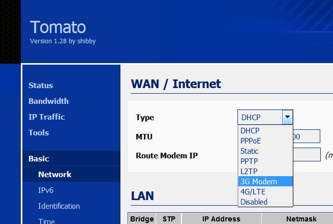

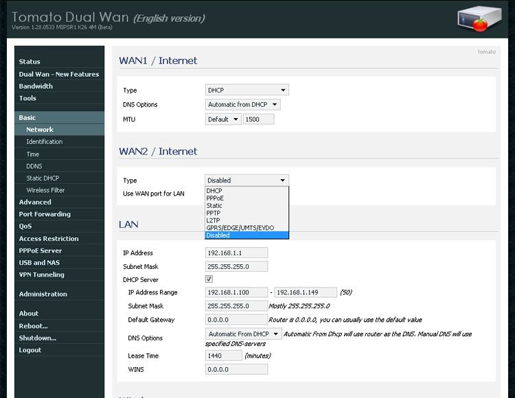

Igen, át kell állítani a WAN kapcsolat típusát.
De minden bizonnyal meg lehet oldani, hiszen a Tomato minden beállítást az NVRAM-ban tárol, amit lehet parancssorból írni, akár időzítve, akár scriptből, stb... Nem kell hozzá LAN-ra kötött eszköz se, ezt meg tudja oldani a router önmaga is, ha megszűnik a WAN kapcsolat. A problémát én a visszaállításban látom, vagyis ha átállítod 3G-re a kapcsolatot, akkor honnan fogja megtudni a router, hogy közben megjavult a kábelnet?
Nem értelek félre, nyugodtan ötletelj, ezért van a fórum.
Régebbi routerre a megoldás a DualWAN, de új vasra sajnos ez nem létezik tudtommal.
