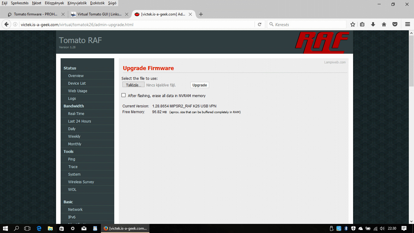

nyikszi #9257 üzenetére
Tekintettel arra, hogy itt egy elég nagy verzióugrásról lenne szó, elengedhetetlennek tartom az nvram törlést, és manuális újra beállítást. Így aztán az fw csere menete...
1. Ha aktív a JFFS, akkor először mentsd annak tartalmát, majd ezután kapcsold ki.
2. Az Administration -> Upgrade menüben betallózod az fw-t, alatta pipáld be az "After flashing, erase all data in NVRAM memory" opciót, aztán nyomj az Upgrade gombra.
3. Újraindulás után JFFS formázás, majd visszamásolhatod annak mentett tartalmát.
4. Beállítás... -

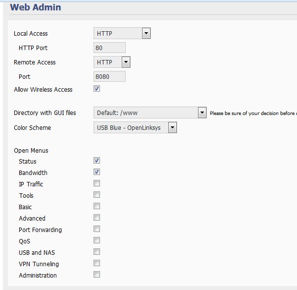

nyikszi #7402 üzenetére
Nyilván igen, törölődnek, de ez lenne a cél, mivel elállítottad.
Ha csak az az egy beállítás a rossz akkor igen, illetve utána kell még az nvram commit, és a reboot. Ha mást is sikerült elállítani, akkor viszont több fog kelleni. Van még néhány beállítás erre vonatkozólag.
nvram show | grep http_

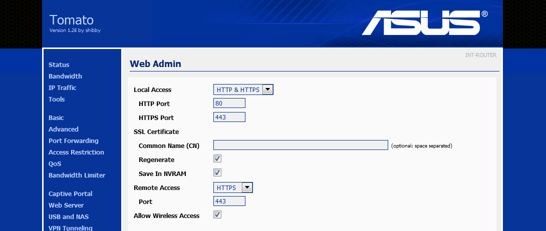

nyikszi #6988 üzenetére
A routeren futó szolgáltatások eléréshez nem kell port forwardot beállítani! Az admin felület távoli elérését az Administration -> Admin Access -> Remote Access és alatta a Port menüpontban tudod engedélyezni.
FTP esetén pedig az USB and NAS -> FTP Server oldalon az Enable FTP Server opciót kell Yes, WAN and LAN állásba tenni.
