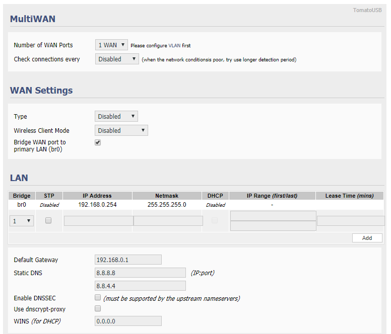

Adott egy telekomos router (Sagemcom F@st 3686AC). Ahhoz nem piszkáltam.
Adott a másik router ami egy Asus RT-N66U.
A Telekomos router LAN portjából jövő UTP kábelt rákötöttem az Asus WAN portjára.
De előzetesen az Asus-t beállítottam így:Eddig Shibby Féle Tomato volt rajta, az utolsó verzió amit kiadott (140 -es) azzal gond nélkül nélkül ment a névfeloldás.
De mivel sajnos már több mint 1 éve nem jött ki újabb frissítés, ezért rátettem a FreshTomatot-t abból is a legújabbat.

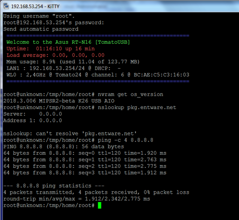

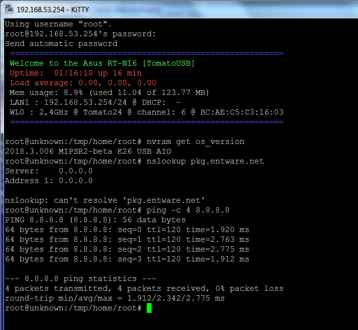

Utána azt is beállítottam ugyanígy, de a névfeloldás nem működik, de attól még internetezni gond nélkül lehet rajta.Feltettem a FreshTomatot, ott előjött a DNS probléma, aztán visszatettem a Shibby Tomatot, és ugyanazokkal a beállításokkal kipróbáltam és nem volt gond.
