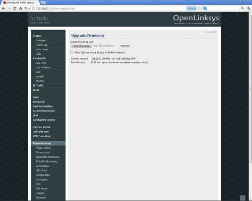

Frissítettem a fw-t, de az rutorrent nem akar elindulni.
Ezt a hiba üzenetet kapom:
[13.04.2015 20:19:02] WebUI started.
[13.04.2015 20:19:03] No connection to rTorrent. Check if it is really running. Check $scgi_port and $scgi_host settings in config.php and scgi_port in rTorrent configuration file.Nem tudom, mit felejtettem ki...
Próbáltam letölteni a 3.4-es verziót a rutorrentnél, de ha kicserélem a mappákat, akkor is ugyanaz az üzenet fogad. (na meg a tárhely probléma, ami e leírásban is szerepel a pluginnél...) -

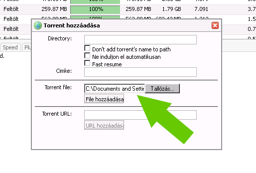

Megoldódott a probléma, bár nem tudom hogyan, lehet csak figyelmetlen voltam. A lényeg, hogy feltettem az opera böngészőt és abban is megpróbáltam hozzáadni a torrent fájlt. Ott már látszódott a betallózott fájl és szépen hozzá is adta. Ezután ismét visszamentem az eredeti böngészőbe és újra megpróbáltam ott is egy másik torrent fájlt hozzáadni. Továbbra sem látszódott a betallózott fájl, de rányomtam a fájl hozzáadására és hozzáadta. Lehet, hogy korábban rá se nyomtam a fájl hozzáadásra, mert nem látszódott a betallózott fájl, de erre már nem emlékszem. Lényeg hogy működik
Nincs, de a WiFi-t kizárnám, a kapcsolat módja ebből a szempontból irreleváns! Androidom nincs, de esetleg ha elküldöd PÜ-ben az adatokat, annyit meg tudok tenni, hogy megpróbálom Windows PC-ről, még kb. 10-15 percet vagyok! Esetleg még a rutorrent hibásodhatott meg, ha tudod cseréld le! Simán másolással megoldható, miután letöltötted...
Egy-egy (főként nagyobb méretű) torrentfile-al láttam már ilyet rtorrent-nél is, TM-et meg nem használok! Minden esetre javaslom, ha webesen nem megy, próbáld meg Win alapú remote klienssel is, rtorrent-nél ez működni szokott! Aztán amikor már bent van a letöltési listában, akkor elindítani/leállítani tudom webui-ról is!

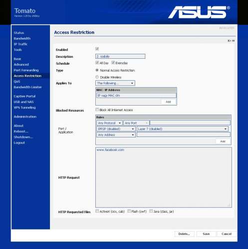

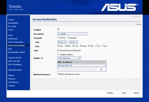

Ezt mind az Access Restriction menüben tudod beállítani! Valahogy így...

"Pl. egy napon csak X ideig használhatja a netet"
Olyan megoldást nem tudok, ami úgy korlátoz, hogy mondjuk minden nap 2 óra net hozzáférés, tetszőleges időpontban, de arra természetesen van lehetőséged, hogy megjelölt időpontok közé korlátozd a hozzáférést, akár naponta több szakaszban is, tehát mondjuk reggel 8-10 közt, és este 5-8 közt!

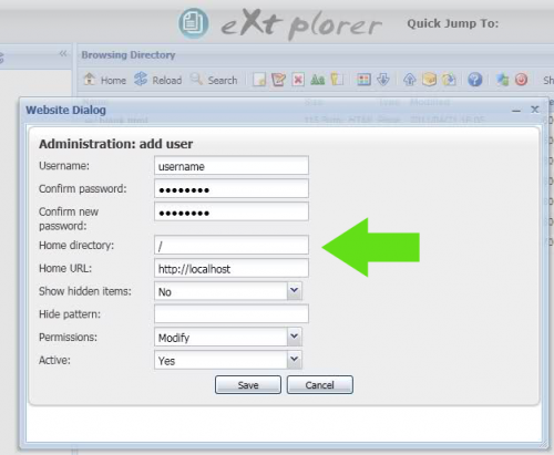

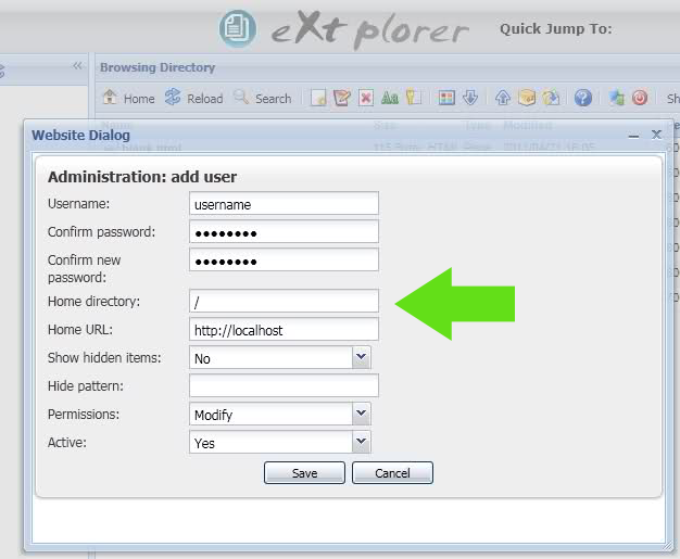

Erre miért nem használsz FTP-t? Az extplorer nem túl jó ötlet, mert ahhoz ki kell adnod a lighttpd jelszavát, mivel a védett mappán belül van! Ha ez nem gond, akkor létrehozol egy új user-t, beállítod neki a mappát, és ennyi! Esetleg átrakhatod az egész extplorer-t, a szabadon elérhető részbe... De szerintem ehhez FTP kellene inkább!
