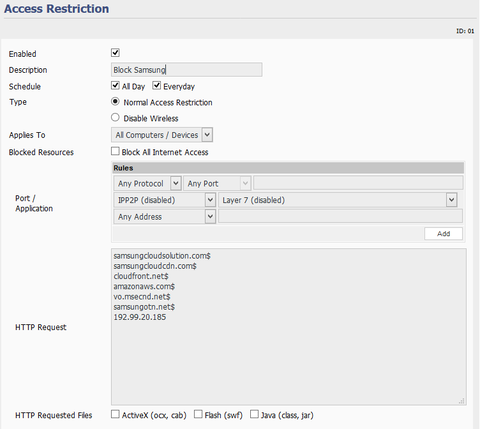

KaiotEch #7971 üzenetére
Access restricion-ben tudsz website-t tiltani, feltéve, ha a site neve után teszel egy $ jelet VAGY konkrét IP-t írsz be. Ezutóbbi azonban pl. ebben a felhős világban nem mindig jó, mert adott website akár több IP-n is elérhető tud lenni.
Én pl. így védekezek, hogy az okostojás tv-m kifele pofázzon (pl. hogy mikor - mit nézek)
Sajnos HTTPS oldalakat nem tudsz ezzel szűrni, de van rá megoldás.
Advanced > DHCP/DNS > Dnsmasq Custom Configuration részbe írd be ezt:
address=/facebook.com/127.0.0.1
