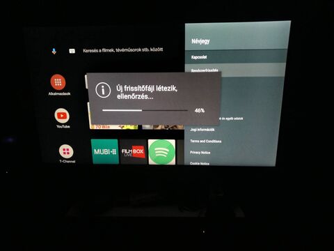

Új firmware
[link] -

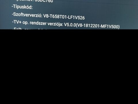

Sziasztok! Felraktam tegnap a v526-os verziót, viszont ma csalódottan tapasztaltam, hogy third-party programok (pl. VLC, Kodi) továbbra sem látják az NTFS-re formázott pendrive-omat, csak a beépített, buta lejátszó. Ez a hiba nálatok is jelentkezik? Tudtok esetleg rá valamilyen megoldást?
Köszi előre is. -

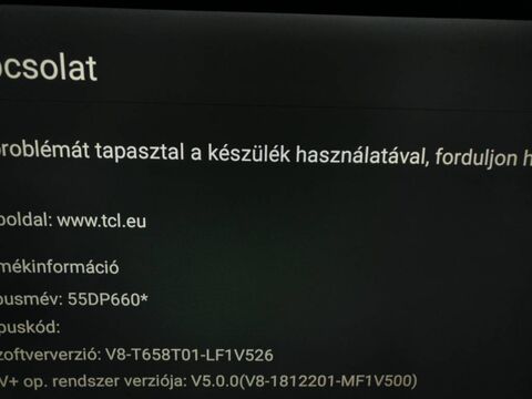

redati
Melyik verzió van most a tvden? Mennyire van tele a háttértár? Lassulására mindenki csak a 7-es droidnál panaszkodott. Akár a lengyel, akár az orosz, akár az osztrák fórumot ha megnézed, vagy itt is ha visszaolvasol, mindenhol rendben van a 8-as droid sebességével
Csak tippelek, de szerintem nem csináltad meg a szervíz menüből a reset all - reset shop párost. Nem ugyan az mint a menüből a gyári visszaállítás. -

Darabokban elérhető a v526
Este letesztelem. Addig is mindenki csak saját felelősségre.
És a service menüből a reset all-shop nem elfelejteni ! -

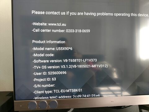

Lenne kérdésem a FW frissítéssel kapcsolatban.
Nekem van egy Thomson 49UC6406 Percee TV-m, ami ugye szintén TCL gyártmány.
A FW még az eredeti v353, már tavaly május óta, hogy megvettem a TV-t.
Többször kerestem rá a hálozati frissítére, de a mai napig azt írja ki, hogy frissítés nem szükséges.
Látom a v373 FW fent van a Thomson honlapján, de egyáltalán kell, érdemes lefrissítenem v373-ra, vagy majd kiadják egyáltalán az újabb android 8 FW-t?
