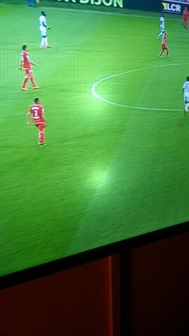

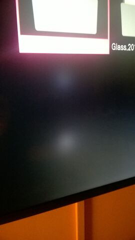

Ha jól sejtem akkor ez fald háttér világítással rendelkezik, ami épp kezd tönkre menni. Esetleg megpróbálhatsz egy gyári visszaállítást, de nem hiszem hogy segítene. A jó hír hogy lehet cserélni ezeket a ledeked. Viszont ez TCL fórum
