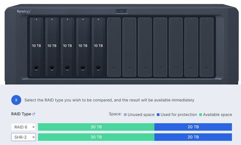

Tisztázzuk először is a felállást és az igényeket...
Írtad, hogy :
Az egyik kötet úgy néz ki, hogy 5 db 10tb-s vinyó RAID 6-ban van. Az egyik most elhalálozott és azt nézem, hogy így ez a kötet ~26TB nyi és csak 2TB van használatban, ami számottevően nem is fog változni.
Tehát Kötet 1 :
5*10 Tb , RAID6
Az elméleti 30 Tb-ból használható 26 Tb.
De ténylegesen csak 2 Tb adat van rajta ami számottevően nem fog változni.
Mivel a RS3617xs+ NAS 12 fiókos.....ezért gondolom van másik kötet is.
Erről infó esetleg ?
Amúgy kb annyit lehet tenni Protezis is írt :
A meglévő RAID6 ( 2 lemez meghibásodása ellen véd ) kötetből kiveszel 2 db lemezt. Ekkor a DSM jelzi, hogy a kötet összeomlott.
Ebből a 2 db lemezből lehetne 1 db ÚJ kötetet létrehozni SHR vagy RAID1 formában ( Mindkettő 1 lemez hiba ellen véd de az SHR később bővíthető lemezzel ! )
A "hibás" kötetről ( amiből a 2 db lemez ki lett véve ) át kell másolni az adatokat a megosztásokat stb....az újonnan létrehozott 2 lemezes kötetre.
Elviekben így az adatok megmaradnak és a másolás befejezése után lehet az eredeti kötetet törölni.
Az így felszabadult 3 db lemezt pedig hozzá lehet adni a másik korábban általad nem részletezett kötethez.
Csak annyi a dilemmám és EZT NEM TUDOM , hogy ha van egy "hibás" kötet....mert ugye 2 db lemezt kivettél belőle...., hogy az a 2 db lemez ténylegesen lehet e külön kötetet létrehozni...vagy csak a meglévő kötet javítására lehet felhasználni ?!
Mert ha nem lehet csak hibajavításra felhasználni....akkor a fentebb írtak nem megoldhatóak így.
Akkor másik megoldás kell :
Jelenlegi kötet1-ről azt a bizonyos 2 Tb adatot át kell másolni a "másik" kötetre.....amiről ugye nincs infónk, hogy mekkora és milyen raid, milyen lemezekkel.
De ha átmásolható....akkor a másolás után az
eredeti Kötet 1 ( 5*10 Tb , RAID6 ) simán törölhető.
Ínnentől pedig szinte ugyanaz :
2 lemezből létre kell hozni 1 db SHR kötetet.
Erre kell visszamásolni a 2 Tb adatot...stb.
Maradék lemezeket ( 3*10 Tb ) pedig lehet hozzáfűzni a 2.számú kötethez.
Kb ez a menete.
Esetleg másnak is lesz ötlete, akkor majd megírja. -

Kiszedsz 2 HDD-t, abból csinálsz egy SHR poolt (SHR-t lehet engedélyezni), arra átpakolod a shared foldereket meg a telepített appokat, ha vannak. Végül ha szükséges, hozzáadsz még további meghajtókat. De persze csinálhatsz eleve RAID1-et SHR helyett, ha az elég lesz.

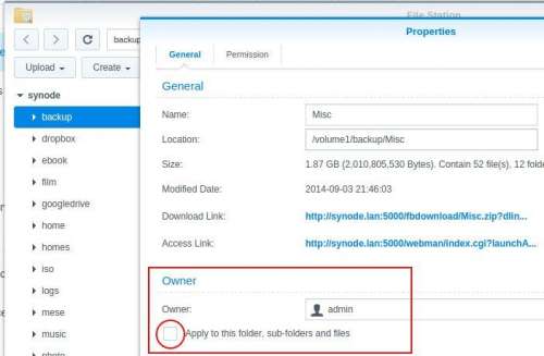

Szia, nézd meg, ki a tulajdonosa ezeknek a fileoknak... mekkorák a fileok, mi van bennük?
