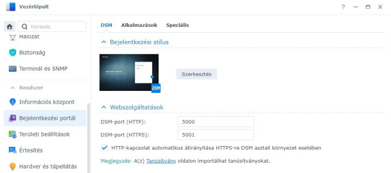

Illetve még tudsz a valamilyennév.synology.me DDNS-sel is ügyködni.
Ha az 5001-es portot nyitod meg, akkor HTTPS kapcsolatod kell legyen, az 5000-est felejtsd el, nem biztonságos. Javaslom a vezérlőpultban kapcsold be így a rendszeredet, azaz pipáld ki a HTTP kapcsolat átirányítása HTTPS-re jelölőnényzetet.
