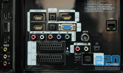

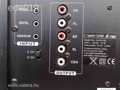

és van egy ilyen 5.1 hangrendszerem anno a gépemhez vettem!
Leszedek egy filmet amiben van DTS+AC-3 hang is,mkvmerge progival kiszedem a dts-t és marad az AC-3+a Video fájl!
Feltolom pendrive-ra TV-be be és a kérdésem az hogy hogyan fog kijönni az 5.1 csak a digitális audio out-on?
Ha igen akkor írja le valaki legyen szíves milyen kábel kell nekem a fenti 5.1-hez ha megoldható hogy 5.1 legyen nekem!
Köszönöm szépen előre is!

Lehet, hogy nagyon butaságot kérdezek, akkor szóljatok le, de szeretném tudni, hogy létezik-e olyan, hogy a TV a HDMI-n adja ki a hangot a házimozi erősítőnek?
Ugyanis, ha így megtudnám oldani, elég lenne a két digitális hangbemenet az erősítőn az egyéb perifériának.
Tehát a kérdés: LE40C650 ki tudja-e adni az optikai kimenetéhez hasonlóan a filmek DTS hangját HDMI-n keresztül az erősítő felé?
