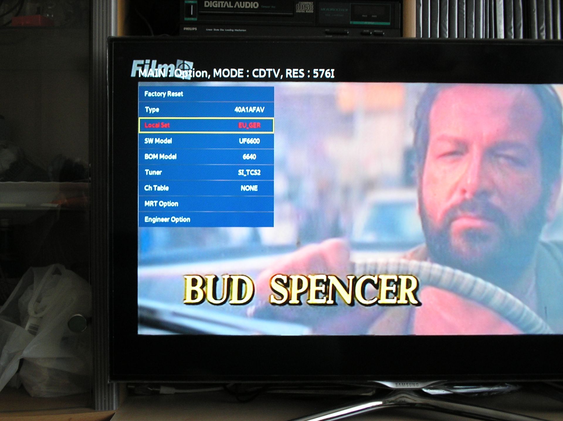

jambiyya #88709 üzenetére
Mindigtv-n, UPC, Digikábelen van ez a szolgáltatás.
TV kapcsán a leírásban kell lennie, de szerintem minden 6400-tól tudja F szériától kezdve.
E szériás sőt D szériás is tudja csak a pontos tipusokat nem tudom fejből.
emanual, letölthető kézikönyvből lehet tudni vagy a samsung honlapján a leírásban.
a legutóbb nagy tételben vett H6400-ban van Hbbtv. [link] csak Mo-ra szánt tipusban szoftveresen le van tiltva.
Én tavaly a foci VB alatt használtam, mert pakoltak fel összefoglaló videókat. Gondolom az olimpia és foci EB alatt is lesznek ilyenek.MHP / MHEG / HbbTV / ACAP / GINGA / OHTV
HbbTV (DE, ES, PT, FR, BE, NL, LU, CH, PL, CZ)Nálam F szériánál szervizmenüben a Local set-et kell átállítani EU_GER verzióra a sima EU verzióról.
Mikor csinálták mondták ez azzal járhat, hogy egyes smart appok lehet nem fognak működni a terület miatt. Nem volt ilyen. -

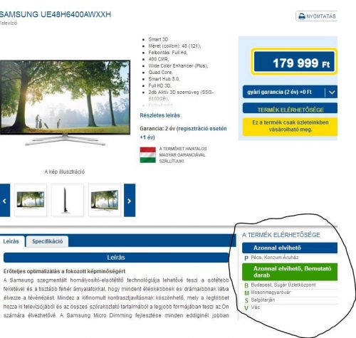

(#85912) Tobepapa: Mikor lesz a szállítás? 179.000 Forintért nagyon vevő lennék rá.
jambiyya #84849 üzenetére
Nem tudom milyen méretben keresel, de elég sok helyen lehet még kapni. Mondjuk az ára nem tudom mitől ilyen magas ha már egyszer kifutó termék (vagy mi), én is hülye voltam hogy nem vettem meg akkor amikor olcsóbban mentek, na mindegy, marad az f6400 egyelőre.
