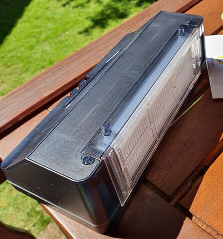

Találkozott valaki a BW-VC1 kompatiblilis pre-fitlerrel a neten?
Ma vettem észre, hogy kezd kiszakadni...
Köszönöm. -
