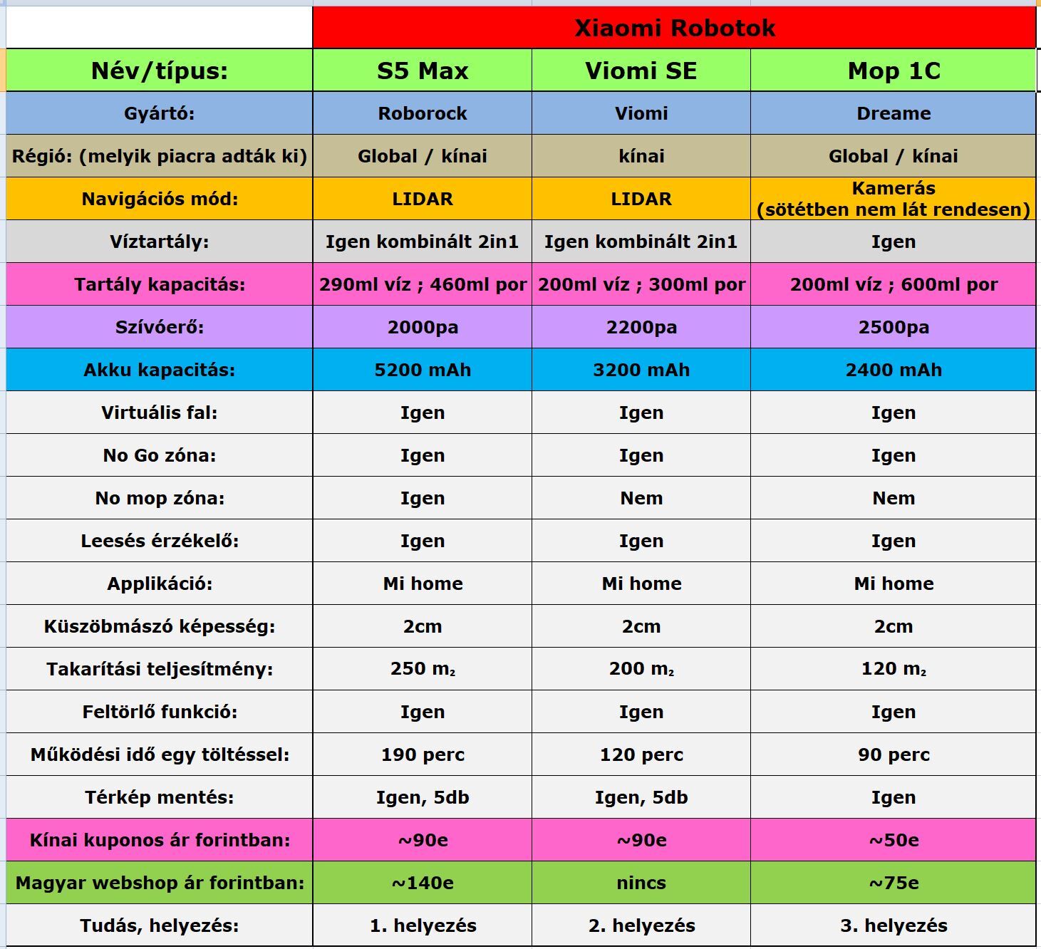

Engem ez a tesztvideó győzött meg róla, hogy inkább a S5-öt vegyem 111e Ft-ért (kuponnal), mint a Viomi SE-t 88e Ft-ért (szintén kuponnal).
Viomi V3 vs Roborock S5 Max Comparison
Szőnyegen nagyon elmarad a V3 (ami ráadásul még erősebb is mint az SE), egyszerű ok miatt: a kefés része fix, nem nyomja rugó a szőnyegnek.Megörülve a kuponnak, gyorsan berendeltem egyet magunknak a zsúfolt panelba és anyáméknak az emeletes családi házba.

Csatlakozom a véleményedhez feltételezve, hogy ezt "Mennyivel butább a Viomi SE a Mop Pro-nál?" fordítva akartad kifejezni. Elolvastam a Viaomi SE tesztjét, előtte a Viaomi V3-ét, aminek "butított" változata az SE. Kisebb akku teljesítmény, kisebb szívóerő a V3-hoz képest, kevesebb tartozék. u.a. az fw.
Viszont, ami nekem szemet szúrt a Mop Pro-hoz képest:
ha jó a leírás, az SE-ben nincs szivattyú
egyetlen kombinált por/víztartályt adnak hozzáSzóval amennyiben kijön a Mop Pro-hoz a várt frissítés, akkor az SE oldalán csak az a 100 Pa szívóerő többlet lesz, egyébként a "mindenben jobb" értelmét veszti.

Sziasztok! Csináltam egy piaci helyzet összefoglalót.
Akinek véletlenszerű robot kellene: Xiaomi Mi Robot Vacuum Mop Essential EU (~52K)
Szisztematikus robotok top 3:
1. Xiaomi S5 Max (a király, legjobb tudású)[itthonról és kínából is rendelhető]
2. Xiaomi Viomi SE (az arany középút nagy tudással)[csak kínából rendelhető]
3. Xiaomi Mop 1C (belépő a szisztematikusoknál)[itthonról és kínából is rendelhető]Amik ki lettek golyózva, a fenti három tükrében ezeket értelmetlen megvenni:
-Mop Pro –buta, nincs frissítés, a Viomi SE minden tekintetben jobb
-S6 MaxV-nagyon drága, nem kiforrott, tudásban abszolút király
-S5 , S6 –drágák, régiek
-Viomi V3 –amennyivel drágább, annyival nem jobb, mint a Viomi SE
-Összes többi, ami a piacon van Mi készülék ár/érték arányban rosszabbAz akciós kuponokat, itt megtaláljátok a fórumban, Silent77 fórumtárs bedobja, ha van aktuális akció!
