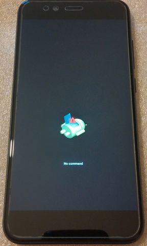

Sziasztok!Nagyon bejön ez a teló,a kérdésem az lenne hogy minden mokolás nélkül is abszolut jól hasznàlható a készülék?Jelenleg iphonom van de meguntam es azert cserélném le ilyen a1 re,még ami esetleg az a huawei p10lite!

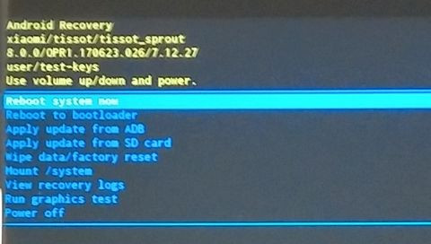

Gyári Recovery menü elérése: Kikapcsolod a telót, majd Hangerő Fel + Power gombbal indítod, pont úgy ahogy flashelésnél a BootLoader mód, csak itt nem a hangerő LE, hanem hangerő Fel gombot nyomod
Ha jól csinálod ez fogad majd (nálam OREO 7.12.27. ROM van fenn, de ugyan így néz ki NUGAT alatt is)
itt megint 2 gombot kell nyomni, de pont fordítva: Power gomb nyomva tart, majd Hangerő Fel
Ha jól csinálod elindul a gyári Recovery menü és ezt látod

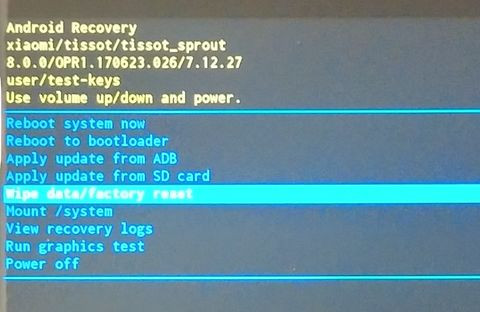

Itt a hangerő gombokkal el navigálsz a Wipe data/factory reset sorig és power gombot nyomsz
Meg fogja kérdezni hogy valóban törölni szeretnéd? ott legörgetsz a yes sorig és power gombbal okézod, pár másodperc alatt végez, és vissza tesz a főoldalra ahol, reboot system now ot választod és kész is vagy

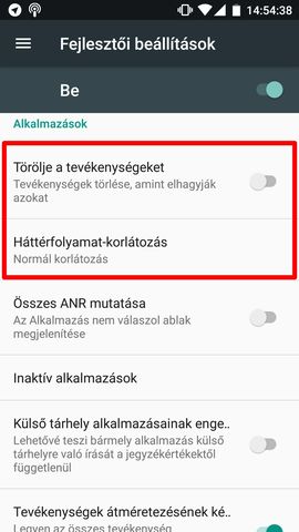

Van arra lehetőség hogy az alkalmazásokat amiket nem használok bezárja magától...?
abból indulok ki hogy az előző xiaomi telefonomnál a képernyő zárásakor bezárta az alkalmazásokat!

Van olyan lehetőség, hogy zároljak bizonyos appokat?
Előző telómnál megoldható volt, így mikor rámentem hogy minden futó alkalmazást zárjon be, akkor a zárolt progikból nem lépett ki. -
