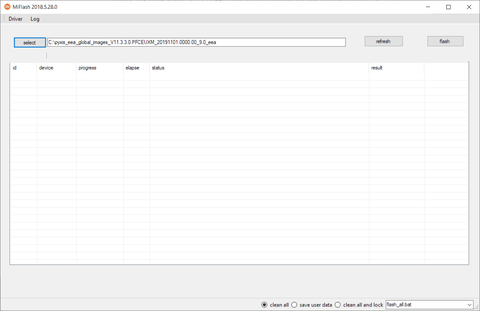

letöltöd a leg frissebb Fastboot rom ot =>
V11.3.3.0.PFCEUXM_20191101.0000.00_9.0_eea_47cee59052.tgzletöltöd a MiFlash progit => Miflash v2018.5.28.0
progit kicsomagolod a C.meghajtó gyökerébe és elindítod(XiaoMiFlash.exe) rendszer gazda ként
a letöltött V11.3.3.0.PFCEUXM_20191101.0000.00_9.0.tgz -t is kicsomagolod előbb egy V11.3.3.0.PFCEUXM_20191101.0000.00_9.0_eea_47cee59052.tar -t fogsz kapni ha kicsomagolod! ezt a tar fájlt is ki kell csomagolni és fogsz kapni egy V11.3.3.0.PFCEUXM_20191101.0000.00_9.0_eea nevű mappát ezt a mappát szintén a c.meghajtó gyökerébe másolod.
az miflash progiban bal felül a select gombal be tarlózod a c.meghajtóra kimásolt pyxis_eea_global_images_V11.3.3.0.PFCEUXM_20191101.0000.00_9.0_eea mappát(nem kell bele lépni csak a mappát kell beadni)
ha jól csináltad ilyet kell látnod

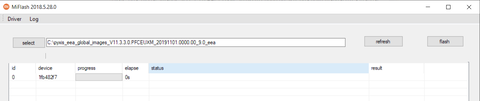

ha megvan a telót rádugod a PC.re fastboot módba(szerelő nyulas kép) csak hátsó USB portot használj(előlapi nem jó!!!!)
és nyomsz a progin jobb felül egy refresh gombot ekkor meg kell hogy találja a telót alul ki kell írnia a listába
így
jobb alul a progibal a clean all-t jelöld ki!
és most jobb felül rányomsz a Flash gombra és vársz amíg végez ha kész magától el fog indulni a teló, a kábelt és a progit ne piszkáld addig amíg a telón meg nem jelenik a MiUI11.es logó, ez kb 5-8.perc várj türelmesen!
Ha végzett egy gyári állapotú telód lesz és kezdheted a TWRP telepítést elöről!
