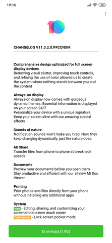

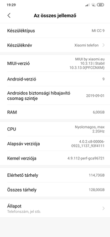

Az imént sikerült nagy nehézségek árán feltenni a xiaomi.eu romot a telóra (10.3.13.0 Stabil).
Próbálnám frissíteni 11-re de ha rámegyek a download-ra, csak gondolkozik 1-2secet aztán feldobja, hogy you are up to date...
Próbáltam keresni kifejezésre itt is, Mi9 topikban is, de semmi, úgyhogy magyarázatot szeretnék kérni tőletek eme anomáliára
