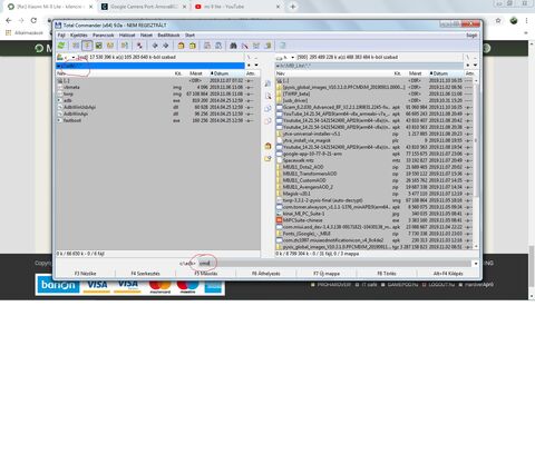

Feltöltöm Google-re pill. Ja akkor van csak nem a könyvtárba
msaca01
bobdetroit81
#720
Ugyan abba a könyvtárba legyen minden és akkor mennie kell neki.
