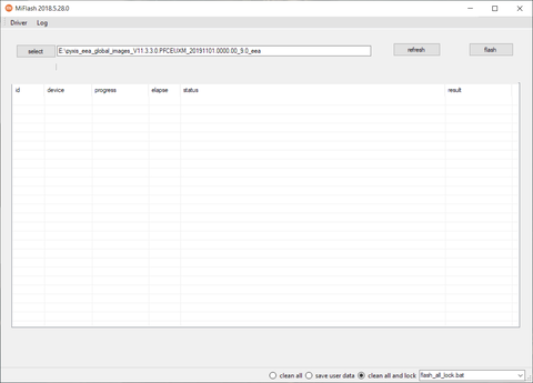

DroiDMester
#686
Igen, erre gondoltam, használtam is már, de csak a clean allt, de nem ugrott be a neve.
Természetesen kijelentkezek Google és MI fiokbol a flash előtt.
Köszönöm szépen! -
szunyi777
#685
MiFlash-el kell!
alul 3.opció választható!
Clean all => ez telepíti a kiválasztott ROM.ot és mindent töröl, gyári állapotú lesz a teló, szűz rendszerrel, de a Bootloader Nyitva marad!
save userdata => ez csak feltelepíti a kiválasztott ROM.ot de a telefon nem kerül gyári állapot vissza állításra, minden beállítás és telepített app megmarad!
Clean all and lock => a nevében is benne van szintén töröl mindent, telepíti a kiválasztott ROM.ot és a végén lezárja a bootloader.t így olyan állapotú lesz a teló mint amikor megvetted.
Eladásnál még arra kell figyelned hogy mielőtt kiveszed a sim kártyát a telefonból ki kell lépni vele az Mi fiókból, le kell választani a telót az mi fiókról, ellenkező esetben aki megveszi nem fogja tudni használni mert fogja kérni neki a te Mi fiókod azonosítóját és jelszavát!

szunyi777
#672
Jelenleg a leg frissebb FastBoot ROM =>
V11.3.3.0.PFCEUXM_20191101.0000.00_9.0_eea_47cee59052.tgzDeveloper ROM már jó ideje nincs csak és kizárólag kínai ROM.ból(ebből készülnek ugye a Xiaomi.EU ROM.ok is)
Global Stable PFCMIXM és EEA Stable PFCEUXM(ez az EU országokba szánt verzió) van csak ami nekünk jó az Mi9Lite ra.
msaca01 amit te linkeltél az recovery Rom, az szintén nem tartalmaz minden partíciót, és csak működő rendszer alól tehető fel gyakorlatilag egy OTA.zip ezzel nem tudod gyári állapotba hozni a telót!
Csak FastBoot ROM jó amit fent linkeltem! -
