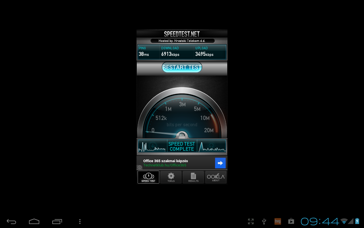

Tökéletes, soha nem volt gondom vele, igaz akkor sem vettem észre, amikor 1 napig CM10 volt rajta, bár akkor nem kapott Speedtest-et.
A net 8/3 Mbit-es, az asztali (kábellel) és a noti is (wifivel) ennyit tud, ugyh nálam rendben minden.
Router: NETGEAR WNR612v2; minden alapon van rajta (csak login, SSID, password lett beírva). -
