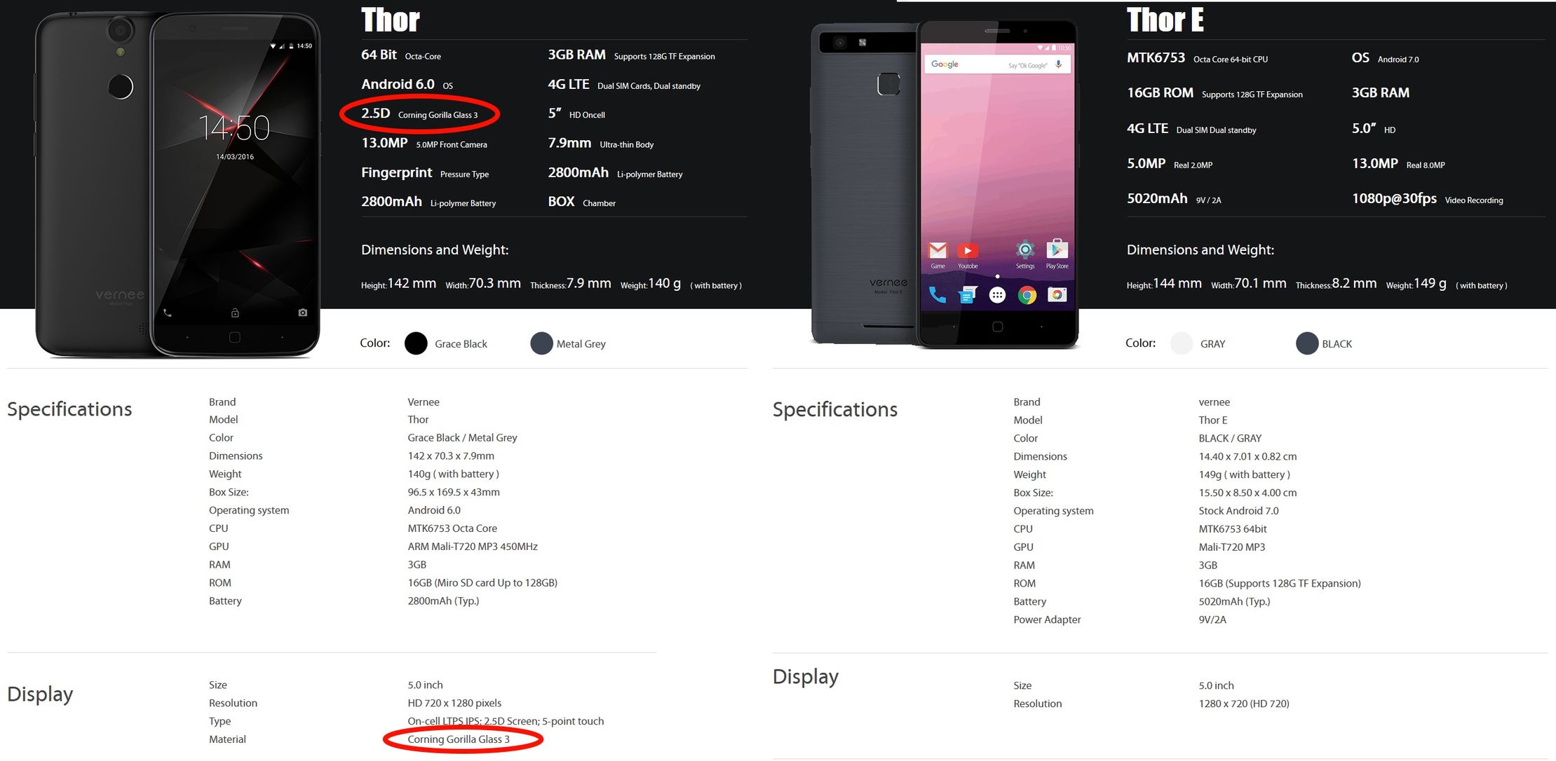

Rendeltem egy Thor E-t, de az nem Gorilla Glass-os (elvileg), így kénytelen leszek tokba tenni szegényt, de ugye nem nagyon van hozzá. Mi a véleményetek az univerzális tokokról, amelyekbe nanopad szerű cuccra kell felragasztani a telót? Biztonságosan megtartja a telót? Mert ha egy hét után elengedi, aztán megreptetem a telefont, annak nem nagyon fogok örülni

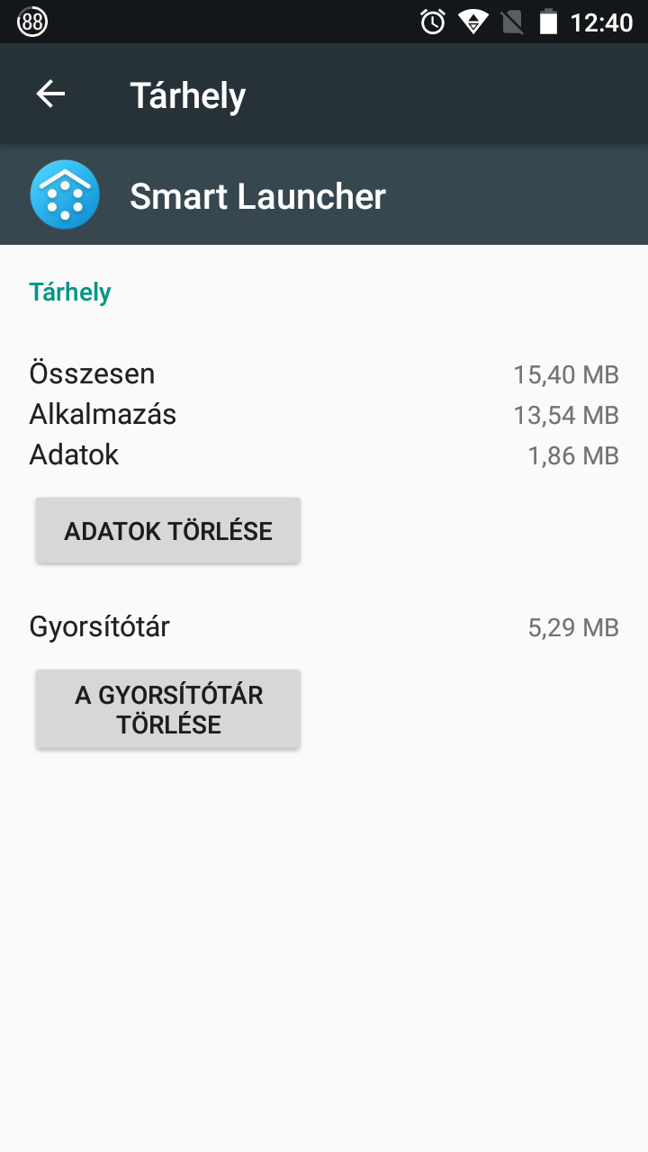

Csak szerintem nagy egy 400+ MB-os launcher?
Amúgy szívesen kipróbálnám, de nincs fél giga szabad helyem -
