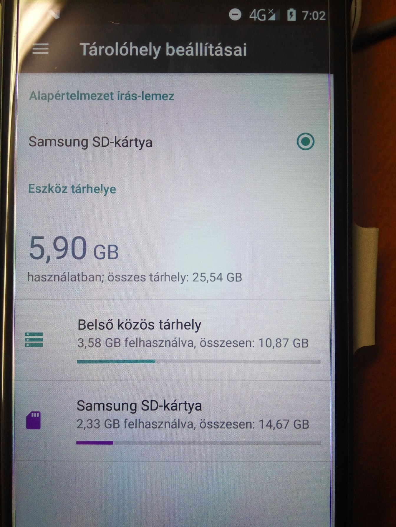

Ez érdekes, nekem ugyanez volt tegnap, hogy töltőre dugtam a telefont, akkor még csak annyi tűnt fel, hogy nincs az a kis hang, mikor rádugom. Később lepődtem meg, hogy milyen alacsonyan áll az akksi, akkor megint rádugtam a töltőre, és akkor tűnt fel, hogy ha rá van dugva, ha nincs, kijelzi a villámot, illetve azt írja az akksinál a beállításokban, hogy hálózati töltés. Semmi nem segített, hiába indítottam újra jó sokszor, gépre is próbáltam dugni, arra sem reagált. Végül egy OTG kábelt dugtam rá, akkor "kapcsolt".
Az egész fenti bekezdés előzménye ugyanis az volt, hogy rá akartam dugni az újonnan vett usb-spdif transzportomat, amivel elég zavaros volt a működés. Egy rövidke ideig youtube alatt sikerült hangot kicsalni belőle, aztán befagyott, lelassult, magától újraindult. Ki akartam próbálni alkalmas zenelejátszóval is, de ismét lefagyott meg restartolt, aztán inkább nem kísérleteztem tovább. A fenti hiba kiváltója tehát ez lehetett, szerencsére sikerült rendbe hozni. Bár így is bosszant, hogy az OTG
nemsem megy rendesen.[ Szerkesztve ]
LámaZ
Én ebbe bele sem vágok, mert biztosan valamit eltörnék, és használhatatlanná válna a telefon.
Egyelőre két appal próbáltam revitalizálni az aksit, most jónak tűnik. Arra biztosan jó, hogy otthon - gyakorlatilag állandóan a töltőn hagyva - tablet helyett lehessen használni.Legyen minden jó!
Gyula196906
Adb jó ötlet, de nem fogja tudni a parancssort
Ha alapértelmezett a külső akkor is latnia kellene simán pc-re dugva
Gyanítom inkább valami apk a ludas, ami rejtetté állította vagy vmi hasonló
Sajnos ez a baj ezzel az engedélykezeléssel, sokan nem tudják mit is engedélyeznek -

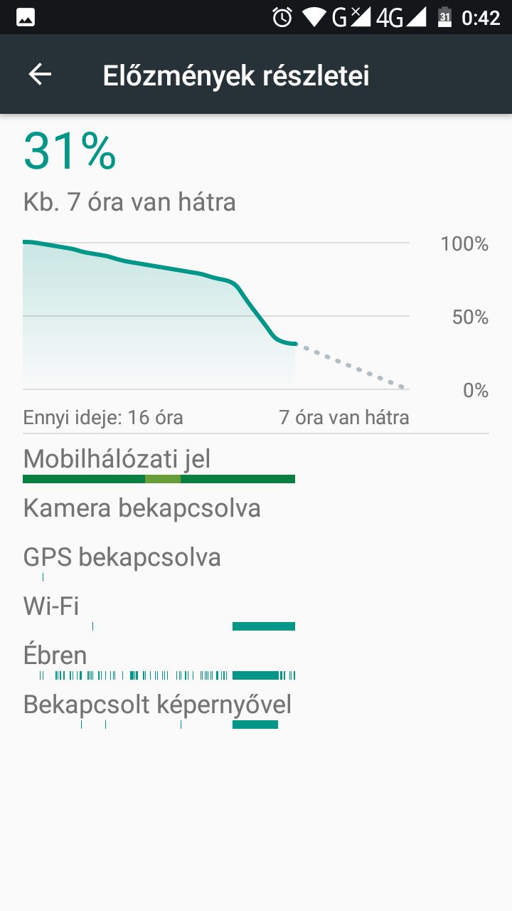

Nem az a problémám, hogy egy napot bír hanem az, hogy ezt igen csak visszafogott használat mellett teszi. De mondjuk ettől függetlenül imádom, szóval max. esténként töltőre rakom és passz!
