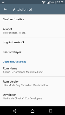

L:/dl/upc/2016-06/11/386653_kvnrg6bjqqfuh5hw_screenshot_20160611-200104_png.jpg]
Kipróbáltam ezt a rom-ot, nem rossz működik minden, csodát ne várj. 5.30 perc a kijelző idő, csak éjjel kapcsoltam be a Stamina módot.
Wajk Slimm 1.9-es rom-ja is hasonló képpen üzemel.
Valószínűleg visszatérek a Slim 5.0 Wajk-ra, eddig az volt a legjobb! -
