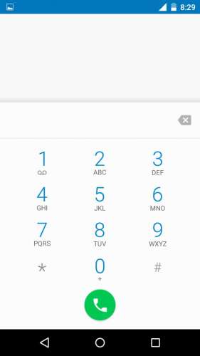

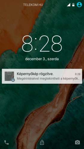

Felraktam a MrSteve féle CM12 (Android 5.0 Lollipop) legfrissebb buildjét + a megjelent javításokat. Nagyon jó, nekem nagyon tetszik. Egyelőre 1 napja használom körülbelül, így messzemenő következtetéseket nem tudok még levonni. De eddig nagyon tetszik. Gyorsabb, mint a KitKat szerintem. Az értesítési sáv pedig nagyon király lett. Eddig úgy tűnik, hogy egy-két kisebb hibát leszámítva teljesen stabil és használható a mindennapokban. A héten szerintem fent hagyom ezt és akkor többet fogok tudni.
Ami egyelőre nem működik:
- Mobilnet, kijelzi, hogy LTE vagy 3G, de nem jó. Szerintem itt csak valami jogosultság probléma lehet.
- Alkalmazkodó fényerő (Ha be van kapcsolva, akkor véletlenszerűen reboot van)
- Óra (nálam leáll hibaüzenettel indításkor, de Playból raktam fel másikat, az ébreszt)Ami működik (Ha valami hiányzik azt jelenti, hogy nem teszteltem):
Hívások (be,ki)
SMS (be, ki)
WIFI
GPS
Kamera
Vaku (zseblámpa)
Bluetooth
Youtube
Ébresztőóra (Playből telepített, mert a rendes Óra nem jó)Ha valakit érdekel leírom hogy kell telepíteni. Plusz akár tesztelhetek is dolgokat, ha megírjátok, hogy mit.
Pár kép ízelítőül.
