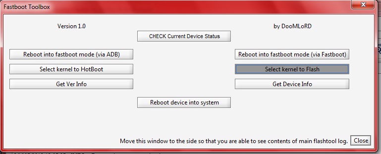

Segítsetek.
FlashTool-lal szeretném kernel felrakni,de nem tudom hogyan.
Ami leírás van a magyar FlashTool, de az enyém angol.Letudnátok írni rövid listába.
