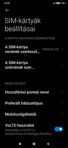

			  z123456z őstag Én köszönöm az infót, így tényleg megkapta a MIUI 12-t. Egyúttal hamut szórok a fejemre, hogy kételkedem a 11-es likalizációját illetően.
 Számomra a legfontosabb változás, hogy végre Vodafone alatt is kikapcsolható a VOLTE. Ez azért fontos, mert eddig nem lehetett ( sem a kapcsolóval, sem a tárcsázóból, sem központilag ), az egyetlen megoldás az volt, hogy elvesztem a kettős 4g-t, így a voda csak 3g-n üzemelt. És ez azért volt lényeges, mert rengeteget kínlódtam azzal, hogy 5 csengetés után bontott, amennyiben a hívott fél nem vette fel időben. MIUI 12-vel ez megszűnt.

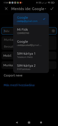

 Ja, és megjelent a névjegyek mentésénél az eddigi fiókok mellett a SIM 1-2 és a készülék.
 Szóval tiszta bug volt a 11.

							üzenetéreEgy visszaállítás sok esetben segít, de amiről én beszéltem az ez: https://logout.hu/tema/xiaomi_redmi_note_8t_melyviz/index.html
			  z123456z őstag Ez érdekes. Nekem csak az ímél címeimet és a MI fiókot ajánlja fel, se sim, se telefon. A nézetnél sem találok lehetőséget, hogy melyiket mutassa, vagy akár mindet. Kezd elegem lenni ebből a telóból. Naponta legalább egyszer, de van, hogy többször újra kell indítani, mert mehülyül a hang. Feltételezem, hogy a kocsiból ki-be szállás és Bt csatlakozás hülyíti meg, de olyankor kettő hangerő jelző is megjelenik egymás mellett. A gombra és érintésre reagál látszólag, de a hangerő nem változik, és majdnem néma. Csinálhatok bármit, csak az újraindítás segít.

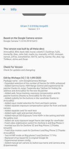

			  Zoli bácsi őstag Kipróbáltam ezt a Gcam-ot. Készítettem képet ezzel, és a gyári szoftverrel is. Én nem látok akkora eget verő különbséget, viszont valóban, korrektebbnek tűnnek a képek. Nem ég be olyan hamar a fehér felhős égbolt.Alapból szép, telített színeket ad.Van a beállításokban olyan hogy "mozgás". Gondolom ennek az érdeme volt, hogy olyan képeket fotóztam, ami visszanézve egy nagyon rövid videónak tűnt.... Dörzsölgettem a szemem, hogy mozdulnak a képen a falevelek.....  Ezt kikapcsoltam, azóta úgy tűnik sima fotókat lő..... Ezt kikapcsoltam, azóta úgy tűnik sima fotókat lő.....
