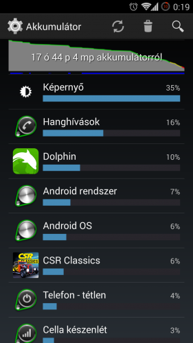

estére 40-50% marad attól függően, hogy hogy használom. Nem tolom egész nap, nem vagyok rágyógyulva annyira
Éjjel 3-4%-ot merül, a Lolli ugyanezzekkel a konfigokkal merült 6-7-8%-ot, Tehát lassan már-már Kitkat minőség lesz a merülés

Úgy áll 50%-on az akku, hogy 2 óra 34 perc az SOT, és ebben benne volt egy full backup is, ami 5% mínusz.
Mobilnet/wifi vegyesen + direkt nyúzva játékokkal, stb.
