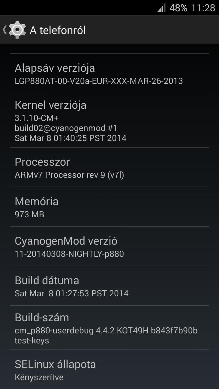

opti06
Konyika #25297 üzenetére
cm11 (0302. jött ki)
előtte hanics v3 ment azért cseréltem le mert: első körben melóhelyen ahol szar a térerő (2g-3g között ugrál attól függ hol vagyok) újra indult miatta telefon, ok letiltottam 3g-t úgy is van, hogy újraindult de viszonylag ritkán.
GPS siralmas volt alatta 3g mobil nettel tiszta időben környezetben 2perc alatt talált jelet.na cm11 eddig okés,
első hiba: vagy nem is hiba inkább fura jelenség lassan jön fel feloldás (azonnal világít alsó menü sáv, képernyő rá 2mp, ehhez hozzá lehet szokni)
gps pöpec, net nélkü is fél perc alatt talál jeleteddigi hiba amit találtam, hogy képernyő forgatásnál valamikor beakad kép fele oda-vissza forgatás után jó lesz.
másik hiba, hogy játék van amikor elkezd akadozni ezt nem tudom mi okozza.egyelőre marad, majd probálkozok még, de ha így megy akkor megy vissza gyári 4.1.2 (ott egyedül gps ami megint lassacskán talál jelet... más bajom azzal nem volt, na meg persze launcher azonnal csere apex-re)
esetleg kernel cserét majd kipróbálom még azt sose piszkáltam még
