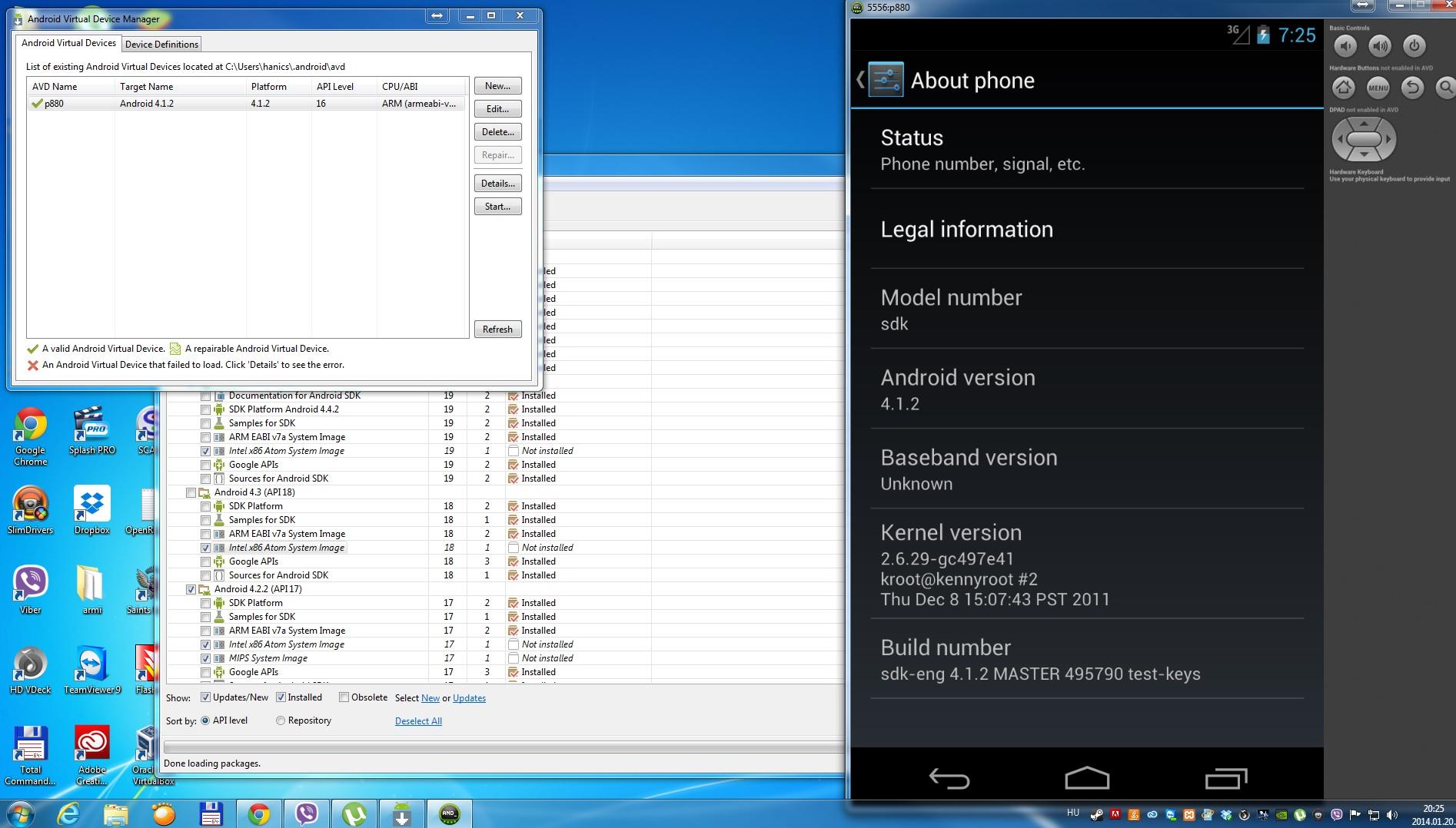

hanics
hanics #23835 üzenetére
mondjuk az érdekes hogy az alap CM11 Stable amit leszedtem az most néztem vagy 6giga
De mégis amitől kicsordult a könnyem az ez
A Linux or Mac system. It is also possible to build Android in a virtual machine on unsupported systems such as Windows. If you are running Linux in a virtual machine, you need at least 16GB of RAM/swap and 30GB or more of disk space in order to build the Android tree.
30GB of free disk space to complete a single build and up to 100GB or more for a full set of builds. The source download is approximately 8.5GB in size.
magyarul tömören
Linux vagy Mac rendszer kell. Windows nem jó, talán virtuális gépbe de még az se mivel nem tudod felrakni a 64BITES Ubuntut... Lényegében jó ha van a gépedbe memória úgy kb 16 giga.... meg aztán 30 giga swap fileba vagy akár több is ha az Android rendszert szeretnéd cseszegetni...
+30 giga szabad hely hmhm, jó jó de nem elégPróbáltam 60gigát simán megetettem vele egy parancs elszeszésével.. Igen komplett Androidnak több mint 100 Giga szabad hely kell. Hát én beáldoztam a rendszernek egy 320Gb-s winyot
Az alap android forrásnak kb 8.5Gb foglal.. ja nálad lehet... én produkáltam vele már vagy 32gb-t is.Lényegében ha csak a CM11-l foglalkozok akkor tényleg elég neki a 60Gb. Bőven
A teljes rendszer mindennel együtt itt beleértettem a Linuxot és a függőségeket olyan 35-42giga között mozgott.
Ergo ezért vagyok idegbeteg néha mikor a Linux azt mondja hogy ne nem indulok el, mert kezdhetem újra...
Közép kategoriás gépem van nem sok minden van benne. 2x3Ghz 16Gb memória nvidia gtx 260oc 64Gb OCZ Agility 3-s ssd + 320Gb +500Gb winyokba,
de még így is az android összeállítás miután leszedtél mindent egy örökkévalóság mire lefordítja a telefonra...
Csorikámnak se volt kis idő"Again, I have a Core i7 3770k along with 16GB of ram and it took 45min-1 hour."
ergo ennyire unatkozok.....
