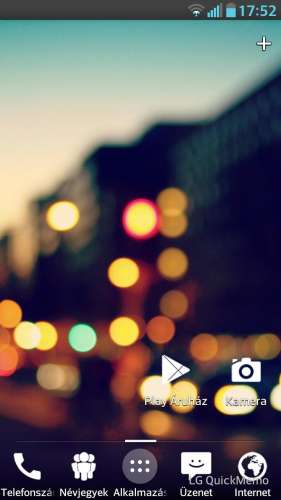

cenius1
Sziasztok a kezdöképernyöröl nem lehetne-e eltüntetni azt a Plusz jelet?Elörre is kösszönöm.
hanics
Lacika0002 #25847 üzenetére
nem ehhez semmi nem kell.
Amit szeretnél az meg fent a marketen fent van

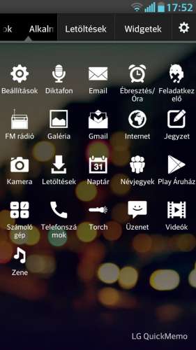

Na akkor itt van kinek kell.
Remélem nem rontottam el semmit se benne
Szinte semmi sincs benne. Próbáltam kigyomlálni az egészet.
Amit én észrevettem eddig vele. Gyors nem akad vagy laggol. Még azt is észre lehet venni hogy ha Marketezel és utána kilépsz nem tölt annyira a gyári indító felület....
Akkuval jól bánik ami megint csak meglepő.
De mondjuk nem vertem tele semmi felesleges dologgal.Na de használjátok egészséggel remélem jó lett és majd véleményeket kérek!
hanics

cenius1
fent a jobb sarokban azt a + jelet hogy lehet eltüntetni? http://kepfeltoltes.hu/140422/ashampoo_snap4_www.kepfeltoltes.hu_.png

cenius1
fent a jobb sarokban azta + jelet. http://kepfeltoltes.hu/140422/ashampoo_snap4_www.kepfeltoltes.hu_.png
cenius1
sziasztok meg a kérnyö sarkábol a + jelet hog lehet eltávolitani?
