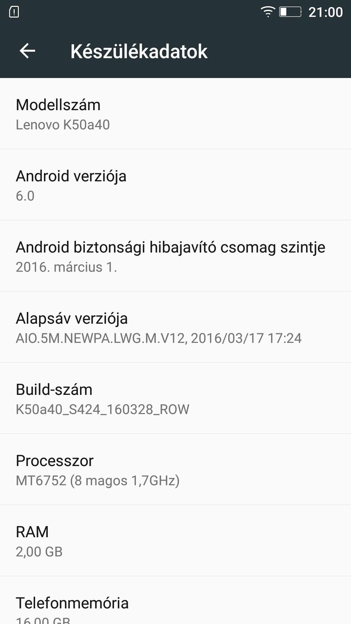

Szeretnék segítséget kérni. Tegnap vettem a telefont itt a hardveraprón, az alábbi rendszerrel használom (képen mutatom), és szeretnék is maradni ennél (mert bejön, meg nem értek a cserélgetéshez), de egy dolog nagyon zavar: egy sim kártya van beletéve, és a térerő jel mellett ott egy kis 1-es, de azt nem látom, hogy milyen a hálózati erősség / típus, arra gondolok hogy 4G vagy 3G stb.. Csak akkor tudom meg, ha bekapcsolom a mobilnetet, de az előző telefonomnál android 4.4.2-nél vibeui 2-nél ez ott volt. Mivel gyakran átutazom falvakon, jó lenne tudnom hogy hol tudom használni a mobilnetet anélkül hogy be kellene kapcsolni.
Szóval az lenne a kérdésem, hogy valahol ezt elő tudom hívni? Már szinte minden beállítást átnyálaztam az adatkapcsolattól a sim kezelésig az értesítési sávon keresztül (tudom nem így hívják ezeket de most fejből nem jut eszembe a menüpont pontos neve.. ) és egyszerűen nem találom. Ha valaki tud segíteni, akkor kérem ne tartsa magában
(tudom ezen a képen nincs is sim kártya beletéve, ennyire nem vagyok buta, de később fel tudok tenni olyan képet is, ha gondoljátok)
