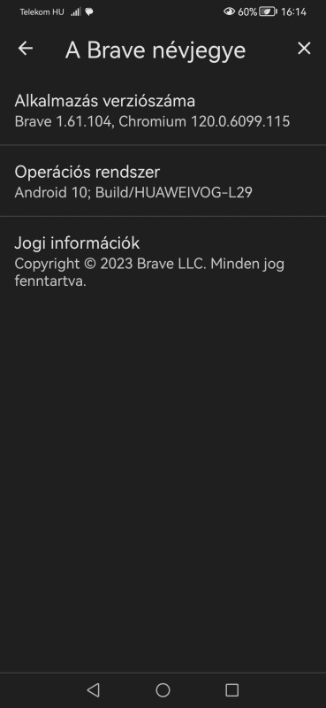

T0mBd1gg3R #22992 üzenetére
Sajnos, 2019-ben a Huawei-t tiltólistára került az usa-ban és így a 2019. május után megjelent Huawei készülékeken nem lehet GMS (Google Mobile Services). Az újabb Android verzióhoz (Android 11) pedig a Google tanúsítványára lett volna szükség.
Évekkel korábban pl. a P9 esetében volt vita a Huawei és a Google között. A Google nem adott tanúsítványt az Android 8-hoz, így Kínán kívül maradt az Android 7 a P9-en, Kínában viszont a P9 megkapta az Android 8-at, mivel Kínában a készülékeken nincsenek Google szolgáltatások.
A P30 Pro-t másvalaki használja a családban, most Mate 40 Pro-t használok, ezen EMUI 13 van, Android 12-vel (november elején jött a nagy frissítés, előtte itt is EMUI 12/Android 10 volt).
A telefon névjegyében tényleg nem szerepel az Android verzió, de bizonyos appok kiírják azt. pl. a Chrome vagy a Brave böngésző névjegye, illetve olyan appok, amelyek a telefon hardver- és szoftverinformációit jelenítik meg.
Ernesst
Android 10, sajnos az EMUI verzió száma megtévesztő.
