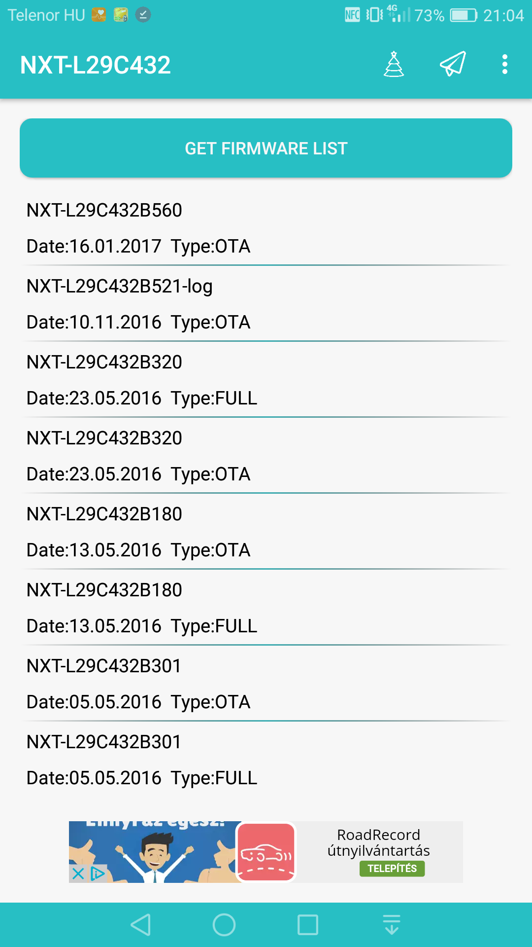

Amúgy pont most láttam xda-n: How to install NXT-L29C432B560 (Official) Stock Firmware. (Guide with download links) by sillanwali
de ez is egy olyan vacak leírás, amit valszeg ki sem próbált aki írta, írják is, hogy nem mindenkinél megy. Néhány pont meg érthetetlen, pl. az utolsók, miután már B560-on vagy (persze csak ha sikerült), akkor miért kell még a HiSuite-ben az update-re nyomni?
