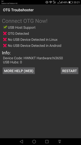

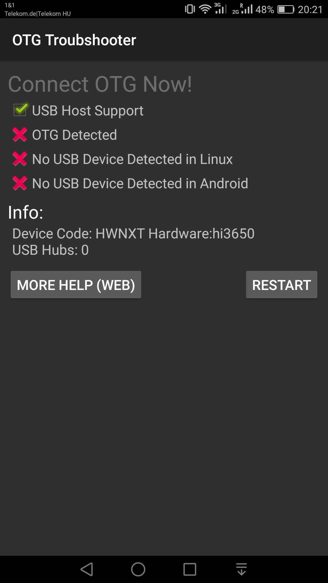

csocsoszán
count_zero #9725 üzenetére
Hoppá! Gondoltam letöltöm én is. (OTG Troubleshootert)
Azt írja Hiba. Azonosítás szükséges. Be kell jelentkezni a Google fiókodba. Kang slim 386. -

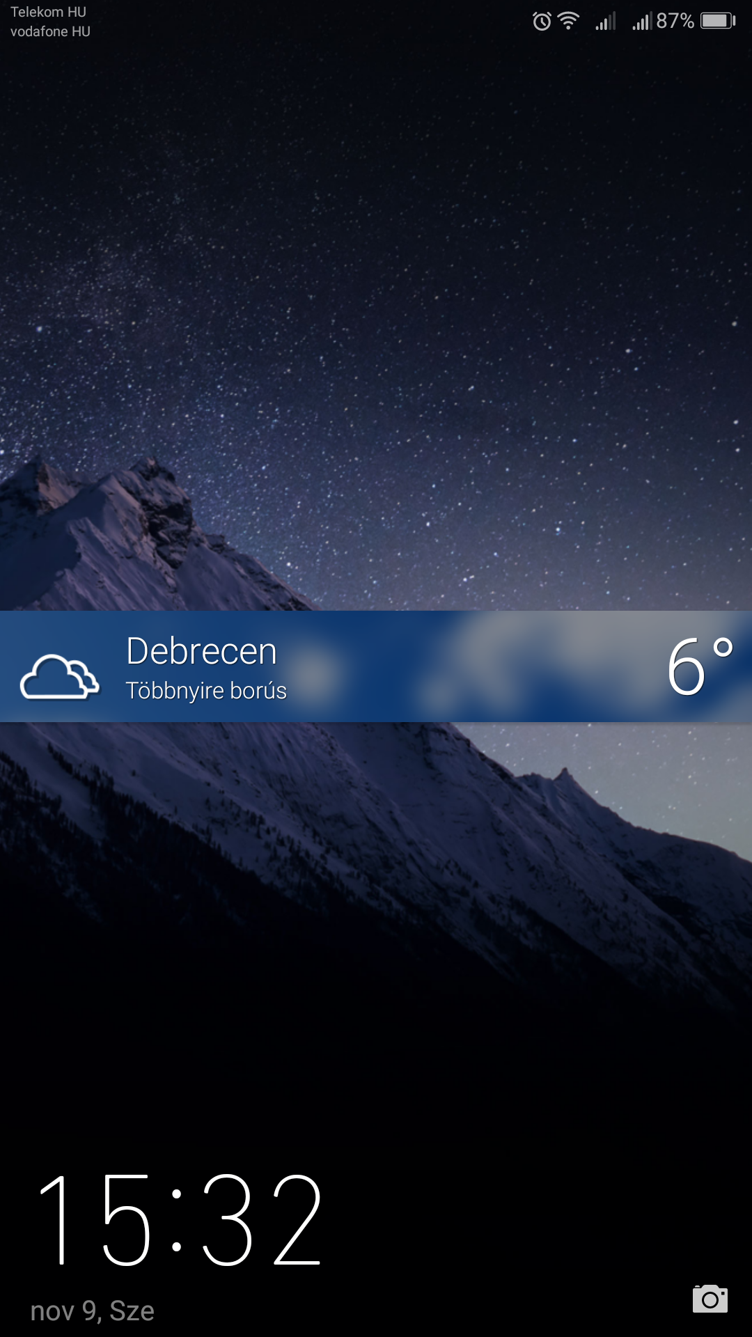

HUTCHDB
count_zero #8866 üzenetére
Csak tudd, hogy ez Android N "ujitas"!
Idojaras.
En a kedvedert (vagyis ahogy felvetetted) elkezdtem leszedni az idojaras appokat. Ezek kozul csak a yahoo app ami megjelent a zaron, ahogy lattad is. Nem a legszebb megoldas ez, de magaban hordozza azt, hogy a rendszer tudja, csak probalkozni kell, hiszen van vagy 100 fele idojaras alkalmazas, es hatha valamelyik jol es szepen mukodik.
A notira szerintem eselytelen a fokot kitenni, de errol maga az android tehet, nem a huawei.
De lehet a 7.1 mar tudni fogja ismet ezt... -

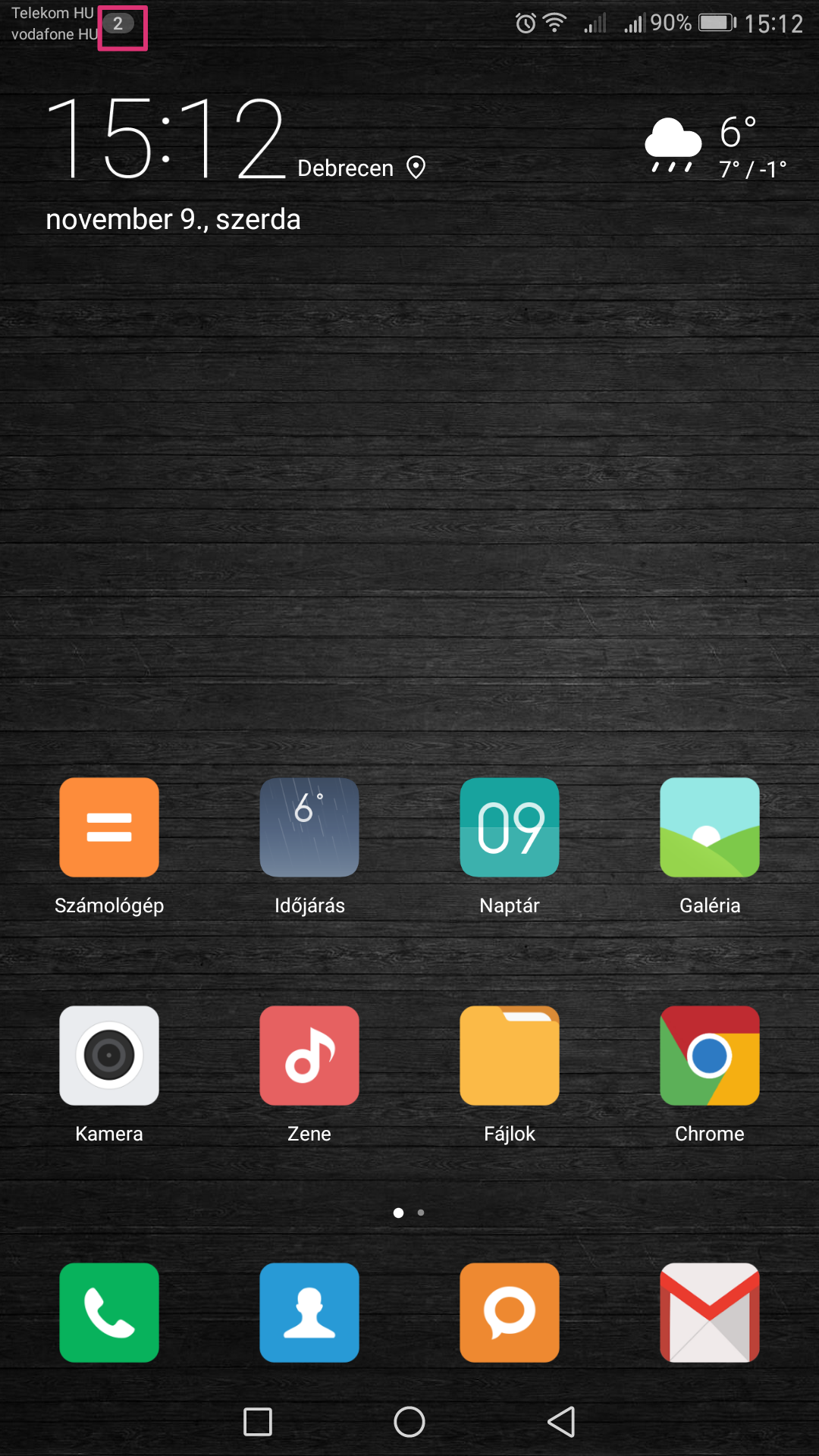

HUTCHDB
count_zero #8861 üzenetére
Ott van a masodik kepen, be is kereteztem!
