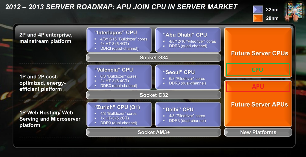

Ezt láttátok már? Mi a vélemény?

Szóval röviden ugyanaz lesz a felállás, mint most, csak a PCIe vezérlő bekerülése miatt már azonos foglalaton?

"A teljes "alsó sort" 4-mag + IGP-vel szolgálják ki? Azért a web-hosting/web-serving/microserver nem kimondottan GPGPU-s területek."
Épp ezért sanszos, hogy az IGP nélküli szerver lapkát még lehozhatják FM2-re is. Ezzel a vásárlóknak lenne választási lehetőségük: 4 mag + IGP vagy csak "tisztán" 8-10 mag.
Amúgy ez a slide nagyon homályos, legkésőbb év vége fele már biztosan lesz normális roadmap.
dezz
Bizonyára. Amúgy biztos, hogy nem lesz 8-magos Kaveri? A teljes "alsó sort" 4-mag + IGP-vel szolgálják ki? Azért a web-hosting/web-serving/microserver nem kimondottan GPGPU-s területek. Itt viszont nem jelzik a CPU-kat, tehát, hogy lenne választási lehetőség. Így viszont az is kétséges, hogy desktopra lehozzák. Mert akkor miért ne tennék elérhetővé a vélhetően ugyanúgy FM2-t használó szerveres "alsó sorban"?

Ja, bocs, hirtelen elfelejtettem, hogy a középső sor 1P+2P (nem csak 2P).
Végül is vélhetően a 1P Web Hosting/stb. vonalon is felváltja majd az FM2 az AM3+-t, így adott lesz a dolog.
(#82): Igen, tudok róla.
Csak azt nem tudom, mi lesz a destop felső osztállyal, amit itt a 8 mag jelent. Nem mindenki lesz elégedett, ha azt mondják a Vishera utódják keresőknek, hogy nesze Kaveri, majd szép lassan egyre több számításigényes program használja az IGP-t...

Úgy lesz ahogy most. Két lapkát terveznek. Az egyik CPU lesz, míg a másik APU. A csúcs szerver prociban két lapka lesz, alatta csak egy. Utána jön az APU (Kaveri).
A CPU lapkában már lesz PCIe vezérlő is, így azt át lehetne rakni FM2-re is. Nyilván, ha látnak benne valamennyi pénzt, akkor meg is fogják csinálni, mert nem túl nagy befektetés.

"A roadmap szerint 1P-re még lesz CPU és APU is 2013-ban."
Melyik lenne az a CPU?

A roadmap szerint 1P-re még lesz CPU és APU is 2013-ban. A C32-es Seoul utódja CPU lesz, míg az APU a Delhi-t fogja követni.
Abból AM3+-ra már biztos nem raknak át semmit, esetleg csak FM2(+)-re.

Gondolom, a Delhi lesz a Vishera szerveres testvére. Utána már csak APU-t írnak 1P vonalon.
Esetleg, ha egy későbbi, eredetileg Socket C32(/G34)-be, illetve utódjaikba szánt CPU-t átraknak még AM3+ tokba...

A Socket AM3+-ba lényegében a Vishera lesz az utolsó processzor. Az lehet, hogy nem pont ez a három, és esetleg 2013-ban jön még egy FX-8370-es, vagy mi, de maga a fejlesztés nem megy tovább. 2013-ra csak a Vishera FX-ek vannak jelölve, mint alternatívák, míg a gyártóknak leadott 2014-es útitervben nincs asztali CPU ... csak APU. De az jelölve van, hogy a felsőkategóriás CPU-k helyét felsőkategóriás APU-k veszik át, vagyis a termékkategória megmarad, csak nem CPU-k lesznek kínálva. Itt azt kell mérlegelni a cégeknek, hogy a ma egy HEDT platformot (High-End Desktop ugye) főleg játékra vesznek. Az AMD azzal, hogy bemutatta a HSA-t egy csomó dolgot átrakat az IGP-re a játékfejlesztőkkel. Ebben a hsz-be - bemásoltam egy aktuális előadás anyagait, ahol arról van szó, hogy mi az ami lehetségessé válik a Kaveri APU-kkal. Egyszerűen temérdek dolgot rá lehet bízni egy játékban az IGP-re, amit eddig a proci csinált. Ez abból a szempontból hasznos, hogy jelentősen kitolja a CPU limitet, mert sokkal gyorsabban dolgozik egy APU. Ezért nem tervez az AMD asztalra processzort, mert az APU a játékosoknak is gyorsabb megoldás lesz, így pedig nincs értelme az egésznek. Ugyanígy gondolkodik az Intel is. Az SB-E van a 2013-as útitervben is. Az IB-E egyszerűen eltűnt. Pedig a korábbi útitervek 2012Q4-re tervezték a frissítést. Nekik is csak APU-juk lesz, mert előnyös az IGP offload. Ha kirakják az IGP-re az FC-t és a OC-t, akkor egy átlagos új generációs APU durván seggbe rúgja az összes homogén többmagos CPU-t.

Nem ez lesz az utolsó klasszikus értelemben lesz CPU. Arra még várnunk kell néhány évet, hogy csak APU-kkal foglalkozzanak.
Az AM3+ jövőre már nem valószínű, hogy kap új processzorokat, ergo annak a vonalnak (végre) vége. Asztalon lesz helyette FM2(+), amibe menni fog APU, és valószínűleg lesznek még CPU-k is, amik az eddig bevett gyakorlat alapján szerver lapkákra fognak épülni asztali tokozással. Ezekben értelemszerűen nem lesz GPU.

Csak nekem tűnik úgy, hogy ez a cikk még az AM3+ foglalat nyugdíjazásáról is szól?
Hiszen, ha ez az utolsó ilyen proci széria és a többi proci APU lesz, akkor nem fog illezkedni AM3(+)-ba, mivel AM3(+)-ban nincs lehetőség (jelenlegi alaplapok szerint) a videó kivezetésre.
Maxikmum azt tudom elképzelni, hogy szétherélt (GPU rész tiltva) APUt dobnak AM3(+)-as lapokhoz -
