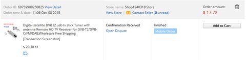

Gondolom nem attól, hogy folyamatosan a gépre volt dugva..Írt is vissza az eladó.. bár a mondandója elejét nem igazán értem.. (nem tudok angolul, de úgy érzem a kis kínai se nagyon..)
Küld 2 dollárt, és vigyem el itt szervizbe?
Vagy lenne nekik itt valami kirendeltségük?A másik, hogy küldjem nekik vissza, és akkor full visszatérítés. háát..az meg megint csak nem az igazi..
how about we see each other half way?
we refund you $ 2 as compensation and you take it to your local store to fix it.
as you know we have bared the shipping fee and the profit of it we got is quite limit,we also suffer lost.If you don't aggree,please return it back,and we can give you a full refund.
PS: According to the policy of Ali,it is the buyer to bear the postage for returning. -

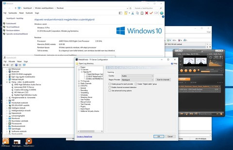

Megpróbálom rekonstruálni, hogy mit tettem. Valahogy sikerült "Astrometa DVB-C Device"-t összehozni az Eszközkezelőben!
Mindent töröltem. Megkerestem a driver fájlokat és töröltem.
Ezután újratelepítettem a AMDVBC_Setup_160614.exe-t, miközben nem volt bedugva. Majd bedugtam, és DVB-T-s jelent meg ezért eltávolítottam a DVBC driver-t kihúzott állapotban. Szerintem újraindítottam a gépet. (Ezt korábban a driver telepítés után is csináltam, akkor ugyanúgy DVB-T volt) Jóval később próbaképp bedugtam és meglepve láttam, hogy az Eszközkezelőben DVB-C-ként felismerte.
Ezután már egyenes út volt, az MP2-t is telepítettem, ami ugyancsak DVB-C-ként kezelte és már kereshetőek voltak a csatornák. Szóval, ha tudnám miért lett jó, akkor jobban örülnék. Így legalább most müxik.
Köszi a biztatást.

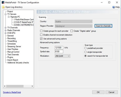

Most nem azert a két forintért, de raktam fel MP2-t és én nem latok problemat vele. Normalis drivert kellene felrakni, tökmindegy mit ir eszközkezeloben. Legutolso legfrissebb DVB-C BDA driver van fenn.
"Use advanced tuning options" kivalasztasaval es a "search for transponder list"-tel pedig eleg egy frekit megadni es leszedi a többit is.
