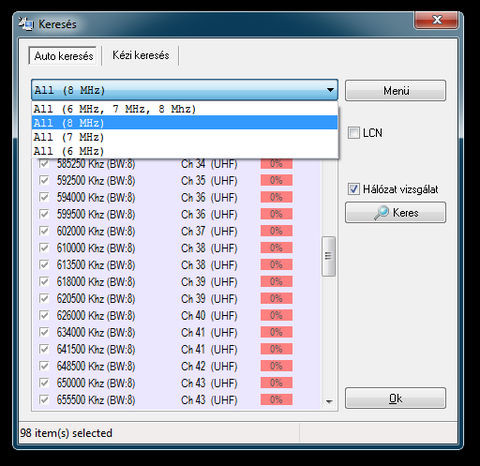

ProgDVB-nél, amit én csináltam (most újra végig mentem rajta):
Channel list->Channel list editor
Nálam a [BDA] ASTOMETA... és a Kedvencek van. MINDKETTŐT töröltem. Ezután OK.
Channel list->Csatorna keresése->[BDA] ASTOMETA...
Kivártam a teljes keresési folyamatot. Kiírta, hogy talált néhány új csatornát (amiket sose néztem). Másodszorra már nem talált.
OK gomb. Pár másodperc múlva megjelent a teljes lista.Mivel én szeretem, ha van Kedvencek lista, ezért:
Channel list->Channel list editor.
A "Favorites" előtti pipát kivettem és vissza, hogy újra létrehozza. Érdekes, hogy a korábbi bejelöltekre emlékszik emiatt semmit nem kellett tennem ezután.

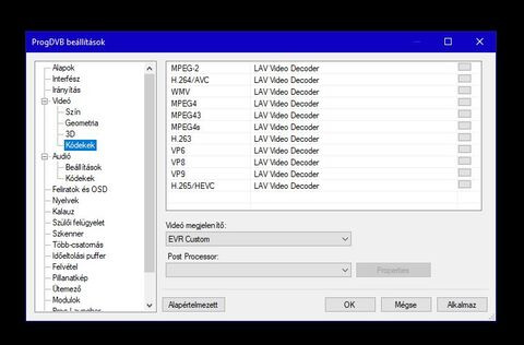

Információ: a feketének megjelenő csatornák esetén nem jelent meg nekem a LAV Video Decoder ikonja. Lehetséges, hogy emiatt nem volt kép és hang, miközben Az L értéke 80% és a Q értéke 100% volt. -

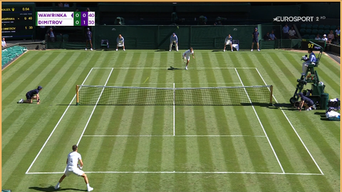

Másképp nem tudná megjeleníteni teljes képernyőn. Az eljárás az egy másik dolog. Lehet nincs olyan precízen paraméterezve, mint mondjuk egy beállított madvr, de a feladatot ellátja. Csodára amúgy sem szabad számítani.
Nálam alapban a képernyő negyedén fut a DVBViewer, ez ugye nagyjából FHD-t tesz ki. SD csatornánál már ez is egyfajta felskálázás. Az asztal felbontása 4K. Ha nem lenne teljes képernyőn felskálázás, akkor fekete keretben középen egy kis képet látnék, 4k felbontás és a benne lévő SD tartalom miatt. Szóval, ha kitölti a tartalom a képernyőt, akkor megtörtént a felsklázás. Ami leginkább csak egy egyszerűbb átméretezés, ha nincs mivel paraméterezni.
Tévé adásnál mondjuk mindegy, de ha a felskálázásból a legtöbbet akarod kihozni, akkor talán olyan programmal kell próbálkozni, ami madvr-t is támogat. De nem biztos, hogy érdemes ilyesmivel kínlódni.
Amúgy az egész azon múlik, hogy a laptopban lévő hdmi támogtja-e a 4k-t. -

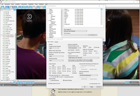

a tévé adás interlaced és dx9 módban valószínűleg nem volt deinterlace. Míg evr módban, ami leginkább támogatott az újabb win-ekben, ott megcsinálja a váltottsorosság mentesítést.
Alapból 1:1 méretben nézve is zavaró a hatás, de igazán akkor lesz látványos, amikor át is van méretezve a váltottsoros videó, akkor látványos vízszintes blokkok ugrálnak jobbra-balra.

Most mit használtál DX9-re állítva? Mert, hogy a LAV-ban nincs DX9 opció sehol az biztos. (a kép meg már nem elérhető)
(#1331) ToBeY
Már nincs meg a screenshot. Gondolom törölted, mert a link helyesnek néz ki.
De mivel ahogy látom EVR-re terelődött a szó, valahol a renderert állítottad át. Annak nincs köze a HW gyorsított videó dekódoláshoz. Csak a megjelenítés minőségéhez.
Az EVR-nél csak a madVR-jobb, ha elég erős a GPU-d, meg ha kikisérletezded, hogy milyen beállítások a legjobbak.
Ezenkívül én kifejezett szükséget éreztem rá, miver EVR-rel (Nvidia kárty) ocsmány volt a leskálázás, tele aliasing hibákkal:
