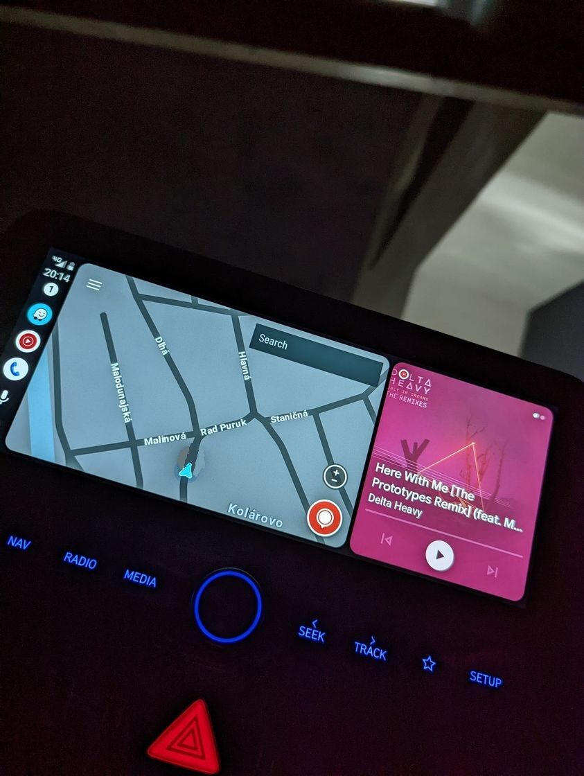

- nincs hőmérséklet kijelzés (tudom, hogy időjárás alapján ment, de akkor is hiányzik)
- sporitfy-ban lehet már pozicióra ugrani, de csak teljes képernyős módban, osztottban nem
- telegram üzeneteket mintha nem dobná fel (régivel nem volt gond)
- viber működik, de a korábbi üzeneteket nem látja, csak a frissen bejövőket. Új üzenetet lehet csak küldeni, de a billentyűzet felejtős (álló autónál is), csak hangfelismeréssel menne a címzett kiválasztása is, meg az üzenet megadása is, de ugye az meg a magyarítás (és értés) hiánya miatt felejtős.
És mivel a mindennapokban amúgyis a waze-t preferálom a gmaps helyett, tulajdonképpen (egyelőre) nem nagyon van (számomra) előrelépés... -
