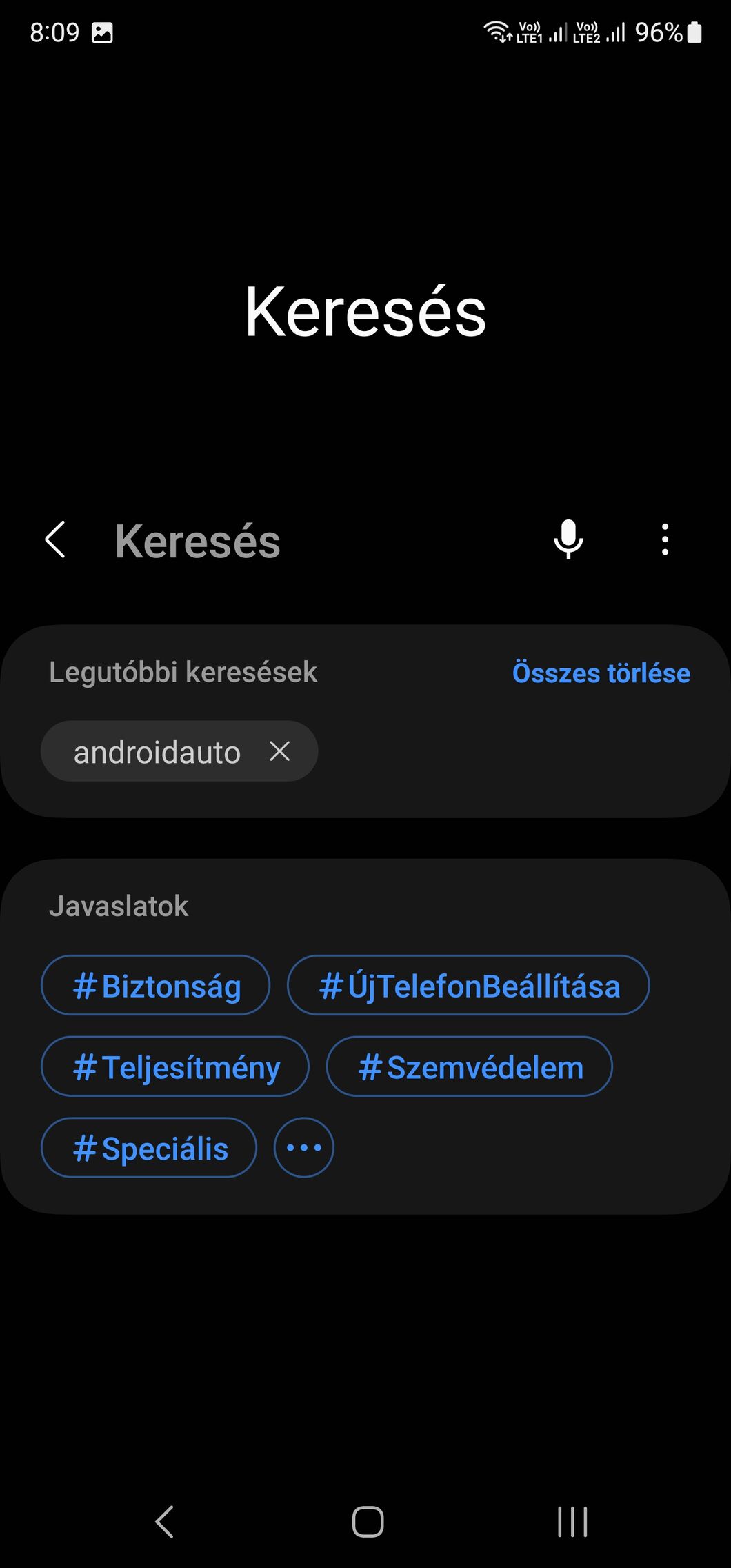

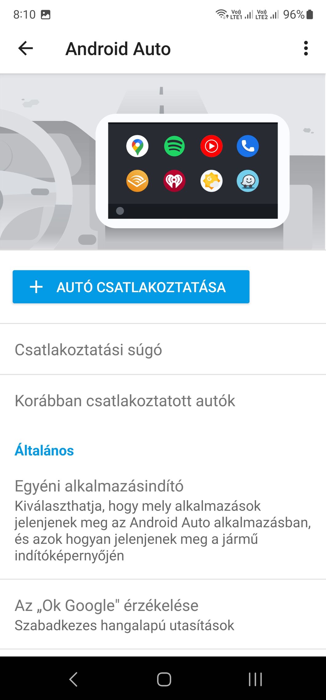

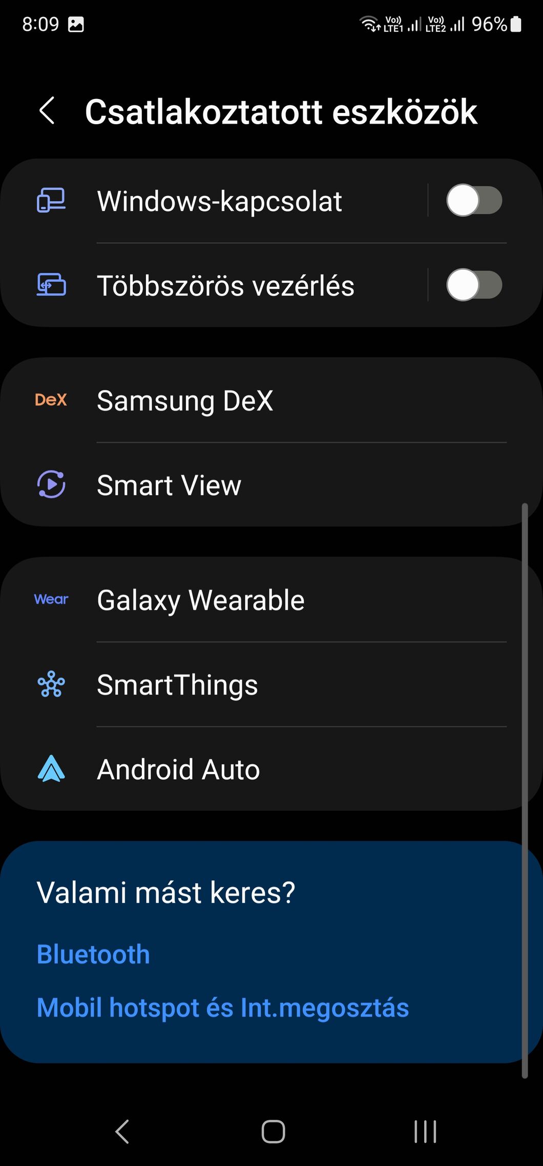

Azt azért ne felejtsd el, az Android Auto hivatalosan még most sem támogatott Magyarországon. Viszont szerencsére korlátozás nélkül része az Android csomagnak minden Android 10 vagy újabb op.rendszert futtató mobilon. Csak a nem támogatás miatt nem "látható" az indító ikonja.
Android 10-en (pl. Huawei P20 Pro-n is) csak a beállításokban, az alkalmazások kezelésével kapcsolatos menüben lehet rátalálni. Android 13-on (legalábbis a Samsung 23-as szériában) már a Beállítások - Csatlakoztatott eszközök almenübe is bekerült az Android Auto konfigurációs menüje. -
