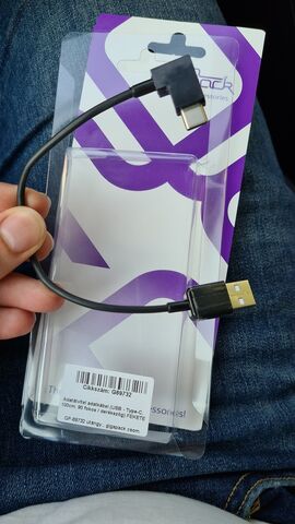

2 problémám szokott lenni: néha széttrancsírozott képpel indul, de az már tuti hogy a skoda fejegysége miatt, mert már több telóval és kábellel is produkálta. Ilyenkor ki kell húznom és megint bedugnom. A másik, hogy kátyúknál, stb. megszakad a kapcsolat. Ez meg a Type-C ócska kialakítása miatt van. A lighting kábelben van 1 kis pöcök ami rögzíti a csati fejét, C-nél simán kijön. 1-2 év használat után képes lötyögni is a telóban. Na de rendeltem edigitalból "100 cm'"-es, 90 fokban hajlított C kábelt. Küldtek 1 ilyet
Bár nem 100 cm, teljesen jól működik és nem szakad meg a kapcsolat. A telót berakom az USB alatti tárolórészbe és kész is.
Szerk.: amikor asszonyt várom a melósa előtt remekül elvagyok az új játékokkal -
