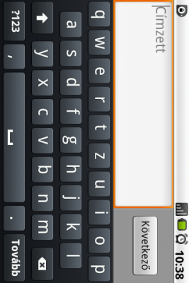

Billentyű, magyar, qwertz: kinek a pap, (én a papnét választanám): AnySoftKeyboard + Hungarian kiegészítés, a tableten és a OT is ezt használom.

Visszatérve a billentyűzetre az a bajom ezekkel a más fajtákkal, hogy az sms-t csak olyan ékezetes betűkkel lehet írni 160 karaktert amik balra állnak pl: è à ì ừ , de ha magyarra váltok akkor csak jobbra tartó ékezet van: é á í ú ó, ezek viszont már csak kb 60 karakter/sms re jók! Ezért szeretem az eredeti android billentyűzetet, és tök jó lenne valahogy megfordítani az y-z... de eddig nem sikerült. A többi letöltött app nekem túl van bonyolítva... -

Nos kipróbáltam ezt a smartkeyboardpro.v3.11.0-t és az jó is benne, hogy a z és az y megcserélődött csak egy valami zavar de nagyon és amire nem tudok rájönni vele kapcsolatban és ez pedig a T9 kikapcsolása. Mert ugye a touchpalon ott van egy gomb amivel ki lehet lőni de ennél nincs.
