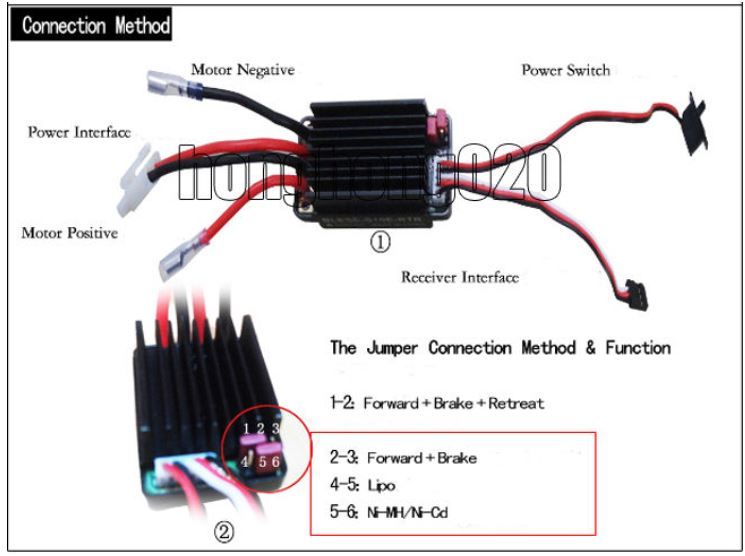

Na most nézem, hogy ezt a Tamiya szabit nem lehet mókolás nélkül LiPOra kötni, nincs rajta olyan csati, csak NiMh.
Akkor gondolkozom, hogy mi legyen, először csak meghírdetem a TT-t, hogy mennyire érdeklődnek egyáltalán.
motoflug
Peaceliker #3169 üzenetére
A szabit hogy tudom átállítani nikkel vs. lipo módokra?

ADAM1337
Peaceliker #3141 üzenetére
A vezérlőből valami jót szeretnék ami úgye féket is tud, a mostani abs brake-es ez kb elég is ehhez.
De mo-n 10k felett indulnak az esc-k és még csak kefésekhez, rabló bandák. -

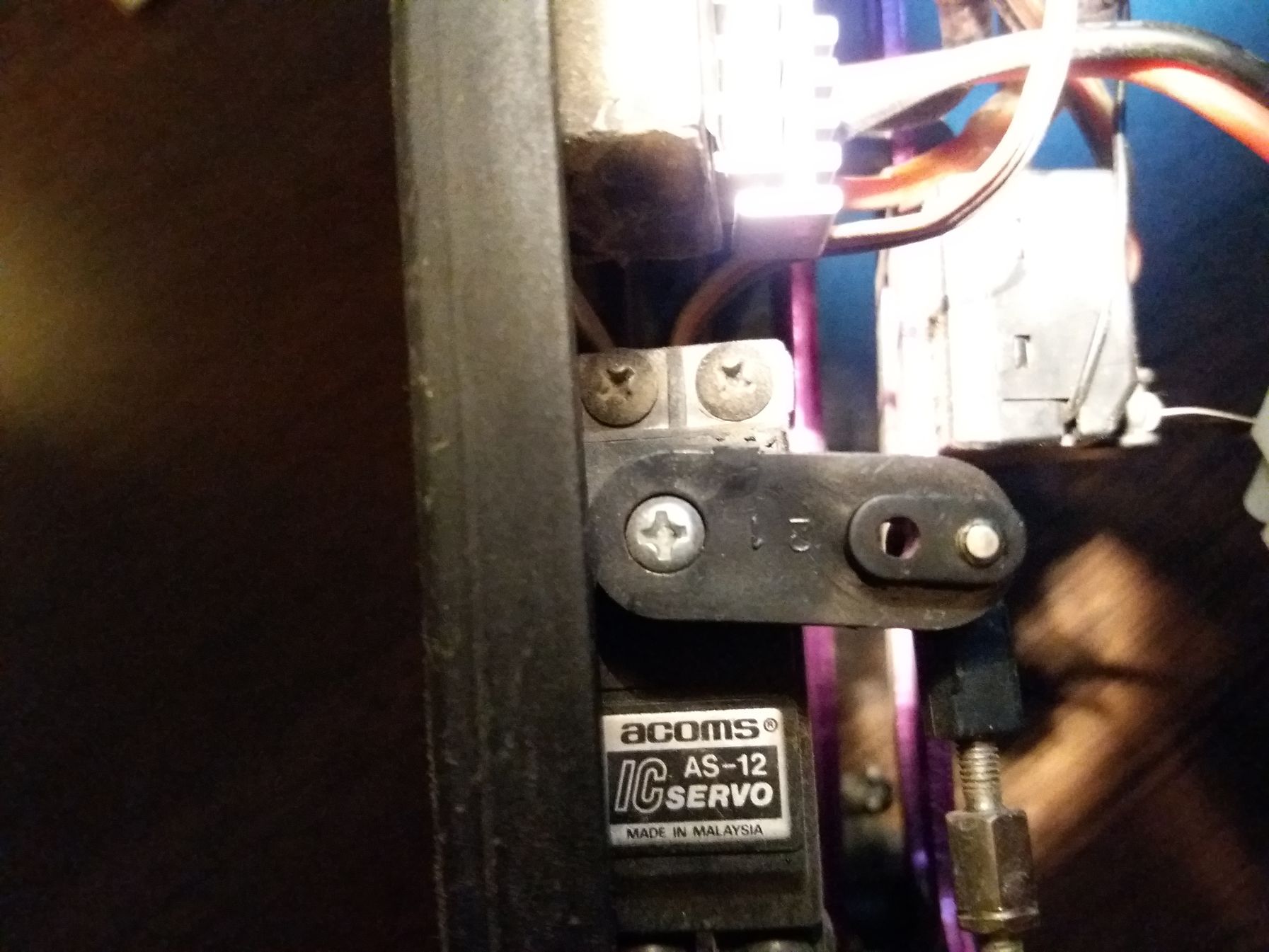

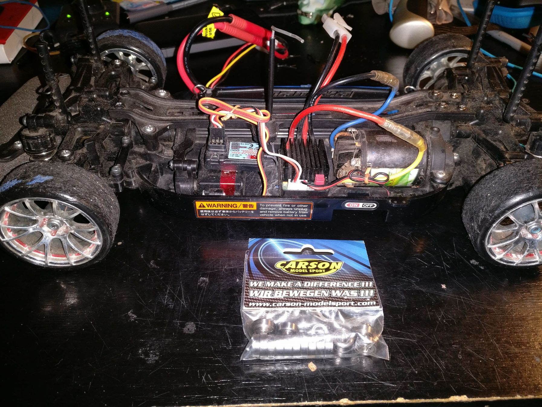

ADAM1337
Peaceliker #2987 üzenetére
Szerintem is bele való szervót hamarabb találsz, nekem carson drft-303 van benne, ez amúgy egész jó.
És nem is drága, sgmodell.hu-n 3300ft.
Milyen gép ez ?Én ma egy tamiya tt01-ben csináltam csapágyazást, még nagyon az elején vagyok, de drift gép lesz.
Félelmeteset javult, plusz kitakarítottam az egészet.
Plusz lezártam az első diffit is, csak a hátsó volt zárva, jövőhéten veszek bele egy alu kardánt, meg utcai gumit.Van aki még rc drift-el foglalkozik, itt a forumon ?

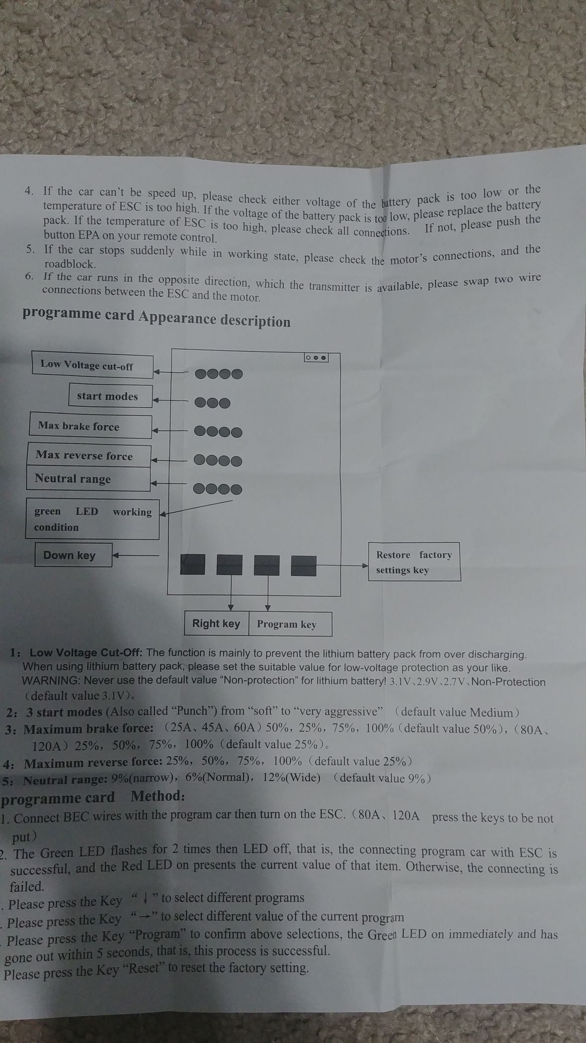

Szabályzó feltanítása megy,azt már gyakoroltam.
Egyik irányba nekem bele ütközik a szervó házába a kar,akkor lejjebb veszek a fordulásból.

Mi a DR meg az EPA? Részletezd légyszi.

Nem értek hozzá. Himoto 3 Way Electronic speed controller. Ez van ráírva.
A szervo pedig acoms IC AS-12 servo. Elég nehezen mozgatja a nagy bumszli kerekeket.
