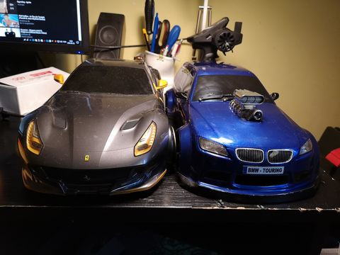

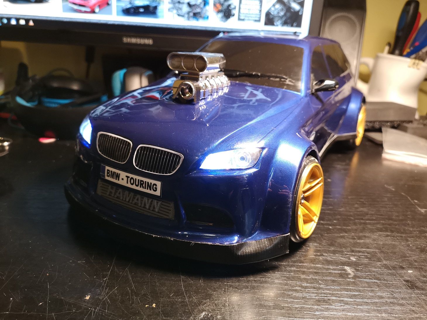

És ez még egy baromi olcsó verzió.
Most lesz szabályzó és motor csere szenzorosra.
Az kb 20-30k lesz.(#4268) Necronom: Tervezem, hogy kinézek.
