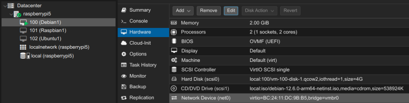

AcCEsS

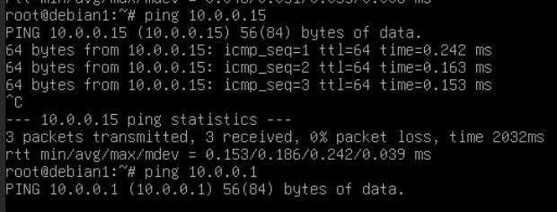

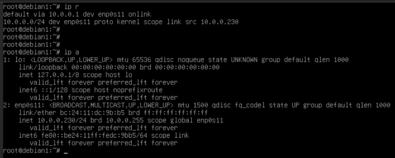

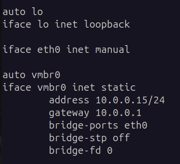

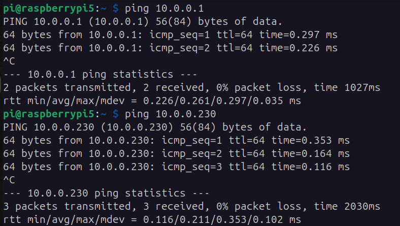

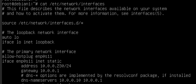

Itt vannak a képernyőfotók:
HOST (raspberrypi5 10.0.0.15):GUEST (debian1 10.0.0.230):
A guest-ről csak saját maga és a host pingelhető. A firewall host/guest oldalon is ki van kapcsolva, de ha aktiváltam és a policy-t input/output oldalon is ACCEPT-re állítottam, akkor is ugyanez volt a helyzet. Valszeg vlami komolyabb guest kellene, mert ez a debian-netinst totál alap, és nincs benne semmi hálózati debug lehetőség, nincs arp, arping, mtr, traceroute stb., és így kicsit nagyon vak vagyok! :-)

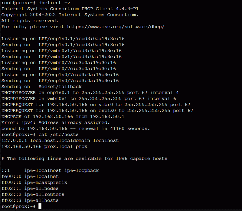

Ez van benne:
127.0.0.1 localhost.localdomain localhost
192.168.50.166 prox.local prox# The following lines are desirable for IPv6 capable hosts
::1 ip6-localhost ip6-loopback
fe00::0 ip6-localnet
ff00::0 ip6-mcastprefix
ff02::1 ip6-allnodes
ff02::2 ip6-allrouters
ff02::3 ip6-allhosts -
