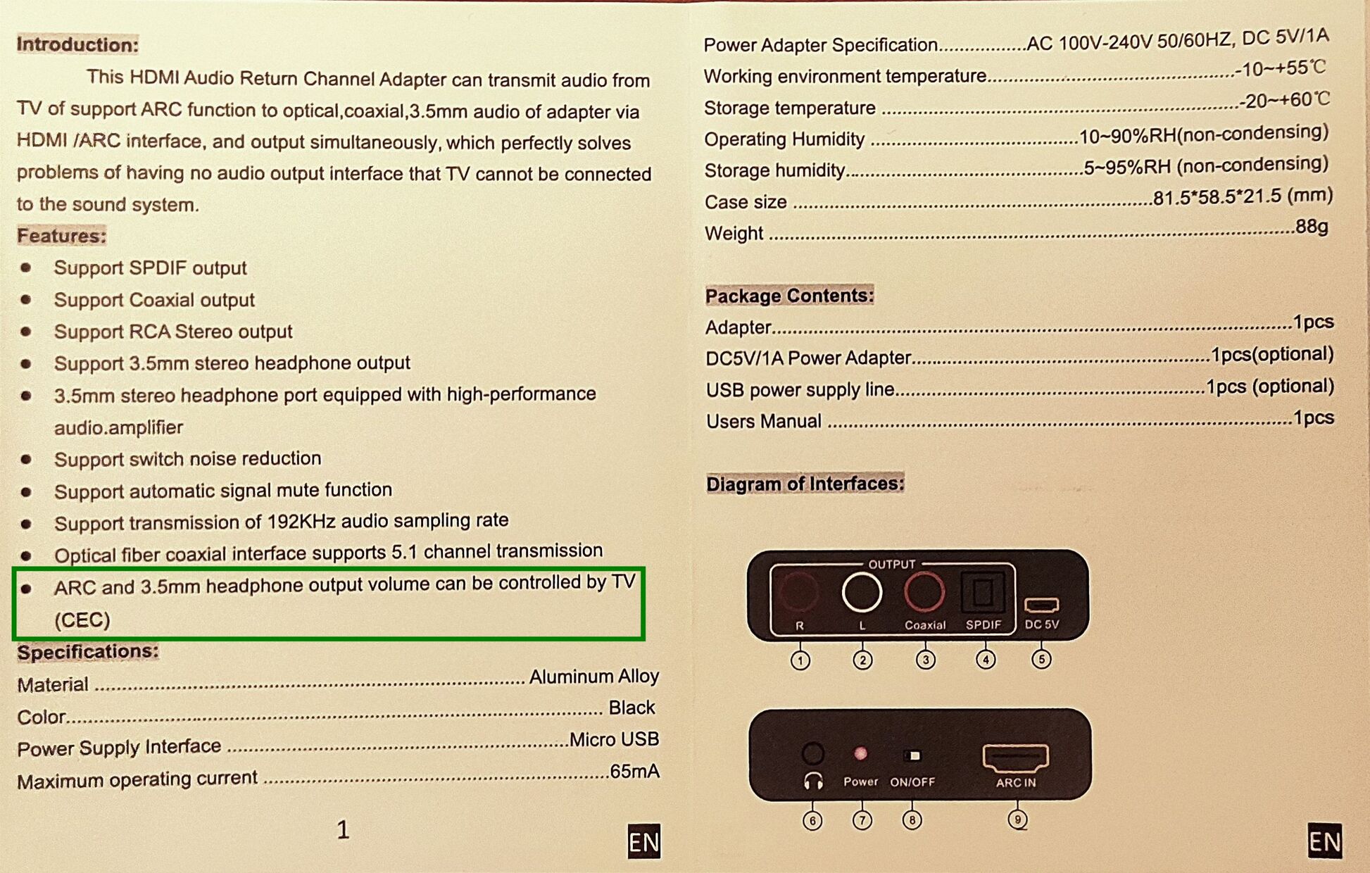

Nos, az Extractor kis manuáljából egyértelműen kiderül, hogy CEC kompatibilis a hangerő szabályozásra vonatkozóan. Ezt az alis leírásból kihagyták, pedig nem lényegtelen információ.
Amúgy a "csúszka" hiánya miatt az erősítőt visszakötöttem a Jack kimenetre, de ez a kütyü sem megy ám a lomosba.
Mivel a fülhallgató kimenet már foglalt az analóg hangrendszer számára, így most az Extractor füles kimenetét használom fejhallgató kimenetnek. Beledugtam egy BT transmittert és ha fülessel szeretném hallgatni, csak át kell kapcsolnom a TV audio kimenetet fejhallgatóról HDMI-re.
Elég szépen, tisztán szól még így bluetooth-on keresztül is. -

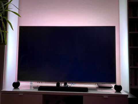

Volt ma kis izgalom...
Megjött a csere TV (50PUS8505)
Kicsomagolás, gyors üzembeállítás, elsőre YT pixel test...., öröm és boldogság van.
Minden pixel a helyén!Euronics le a kalappal!
Ahogy bejelentettem, már másnap elvitték volna, de nekem nem volt jó, úgyhogy tegnap vitték el, ma meg is jött az új tv.
Amúgy nem kértek képeket sem a pixelhibáról. -
